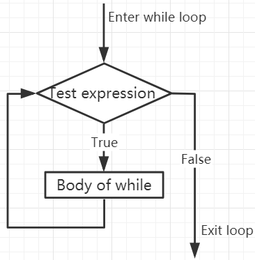

while ループでは、まず test expression を確認します。 test expressionTrue の場合にのみ、while の本体に入ります。1回のイテレーション後に、再度 test expression をチェックします。このプロセスは、 test expressionFalse になるまで続きます。
MicroPython では、 while ループの本体はインデントで決まります。
本体はインデントから始まり、最初のインデントなしの行で終了します。
Python は、非ゼロの値を True と解釈します。None と 0 は False と解釈されます。
while ループのフローチャート
../../../_images/while_loop.png
