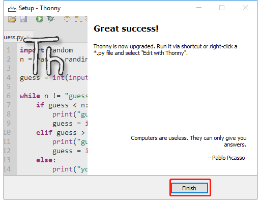

  3. 次に、 NextInstall をクリックしてThonnyのインストールを完了させます。

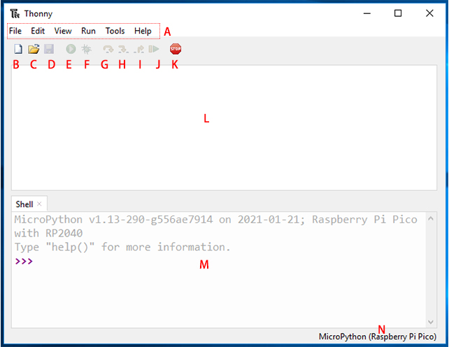

Thonny IDEの紹介
../../_images/thonny_ide1.jpg
  • A: 新規作成、保存、編集、表示、実行、デバッグなどのメニューが表示されるメニューバー。
  • B: 新しいファイルを作成するための紙のアイコン。
  • C: Raspberry Pi Pico 2 Wがすでにコンピュータに接続されている場合、コンピュータまたはPicoに存在するファイルを開くことができます。
  • D: フロッピーディスクのアイコンをクリックしてコードを保存します。コードをコンピュータまたはRaspberry Pi Pico 2 Wに保存するかどうかも選べます。
  • E: 再生アイコンでコードを実行できます。コードを実行する前に、保存していない場合は保存してください。
  • F: デバッグアイコンでコードのデバッグができます。コードを作成していると、構文エラーや論理エラーなど、さまざまなエラーに遭遇します。デバッグは、エラーを見つけて調査するためのツールです。
MicroPython(Raspberry Pi Pico).COMxxがインタープリタとして選択されている場合、デバッグツールは使用できません。
コードをデバッグするには、インタープリタをデフォルトインタープリタとして選択し、デバッグ後にコンピュータに保存してください。
デバッグしたコードをRaspberry Pi Pico 2 Wに保存するには、再度MicroPython(Raspberry Pi Pico).COMxxインタープリタを選択し、「名前を付けて保存」ボタンをクリックして、再度保存ボタンをクリックします。
  • デバッグアイコンをクリックすると、G、H、Iの矢印アイコンを使ってプログラムをステップ実行できます。各矢印をクリックすると、評価中のPythonの行やセクションが黄色でハイライトされます。
    • G: 大きなステップ、次の行またはコードブロックにジャンプします。
    • H: 小さなステップ、各コンポーネントを詳細に評価します。
    • I: デバッガーを終了します。
  • J: デバッグモードから再生モードに戻るためのボタンです。
  • K: 停止アイコンを使用してコードの実行を停止します。
  • L: スクリプトエリア、ここでPythonコードを記述できます。
  • M: Pythonシェル、単一のコマンドを入力し、Enterキーを押すとそのコマンドが実行され、実行中のプログラムの情報が表示されます。これはREPL(Read, Evaluate, Print, Loop)とも呼ばれます。
  • N: インタープリタ、現在プログラムを実行するために使用しているPythonのバージョンが表示され、手動で他のバージョンに変更できます。
