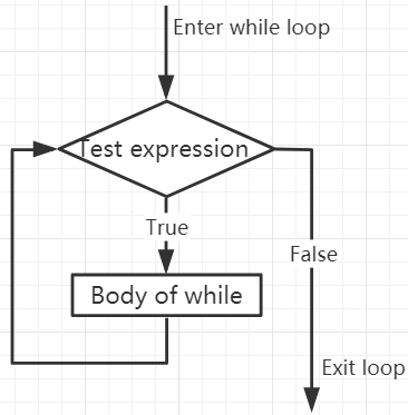

In der while-Schleife wird zunächst der test expression geprüft. Nur wenn der test expression den Wert True ergibt, wird der Schleifenkörper betreten. Nach jedem Durchlauf wird der test expression erneut geprüft. Dieser Prozess setzt sich fort, bis der test expression den Wert False ergibt.
In MicroPython wird der Körper der while-Schleife durch Einrückung bestimmt.
Der Körper beginnt mit einer Einrückung und endet mit der ersten nicht eingerückten Zeile.
Python interpretiert jeden von Null verschiedenen Wert als True. None und 0 werden als False interpretiert.
Flussdiagramm der while-Schleife
../../../_images/while_loop.png
