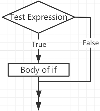

if
if test expression:
    statement(s)
Hier prüft das Programm den Testausdruck und führt die Anweisung(en) nur aus, wenn der Testausdruck den Wert True hat.
Ist der Testausdruck False, wird die Anweisung nicht ausgeführt.
In MicroPython definiert die Einrückung den Block des if-Statements. Der Block beginnt mit einer Einrückung und endet mit der ersten nicht eingerückten Zeile.
Python interpretiert alle von Null verschiedenen Werte als „True“. None und 0 gelten als „False“.
Ablaufdiagramm des if-Statements
../../../_images/if_statement.png

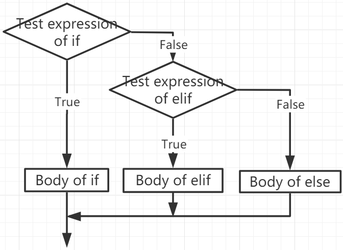

if…elif…else
if test expression:
    Body of if
elif test expression:
    Body of elif
else:
    Body of else
Elif ist die Abkürzung für else if und erlaubt uns, mehrere Bedingungen zu überprüfen.
Wenn die if-Bedingung False ist, wird die nächste elif-Bedingung geprüft usw.
Sind alle Bedingungen False, wird der else-Block ausgeführt.
Es wird nur ein Block aus der if...elif...else-Kette entsprechend der erfüllten Bedingung ausgeführt.
Ein if-Block darf nur ein else enthalten, aber beliebig viele elif-Blöcke.
Ablaufdiagramm des if…elif…else-Statements
../../../_images/if_elif_else.png
