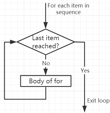

Ablaufdiagramm einer for-Schleife
../../../_images/for_loop.png
