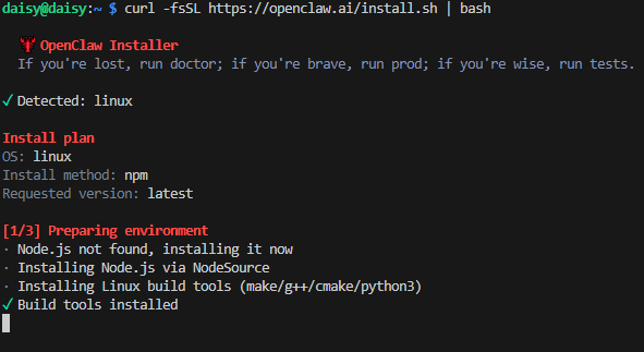

  1. Apri il terminale sul tuo Raspberry Pi ed esegui direttamente il seguente comando. Questo comando scarica lo script di installazione dal sito ufficiale e lo esegue:
    curl -fsSL https://openclaw.ai/install.sh | bash
    Poiché le nuove versioni vengono aggiornate rapidamente, è normale che i passaggi di installazione differiscano leggermente.
  2. Lo script scaricherà e installerà automaticamente OpenClaw.
    _images/install_open_claw.png

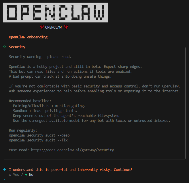

  3. Vedrai quindi un prompt di sicurezza che ti chiede se ti fidi di OpenClaw. Una volta sicuro che sia affidabile, usa i tasti freccia per navigare su «Yes» e premi Invio.
    _images/security_open_claw.png

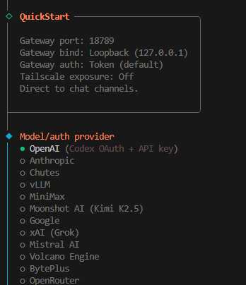

  5. Seleziona il tuo modello, quindi premi Invio. Qui usiamo OpenAI come esempio.
    _images/model_provider_open_claw.png

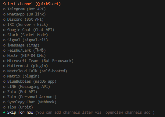

  13. Poi c’è la selezione del canale. I canali si riferiscono ai servizi di comunicazione supportati da OpenClaw, come Telegram, WhatsApp, Discord e altri. Usa il tasto freccia giù per selezionare l’opzione «Skip for now», quindi premi Invio.
    _images/channel_open_claw.png

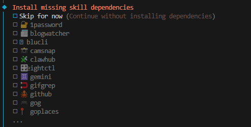

  15. Installa le competenze di cui hai bisogno. Nell’esempio seguente, selezioniamo l’opzione «Skip for now» (premi la barra spaziatrice per selezionare), quindi premi Invio.
    _images/install_skill_open_claw.png

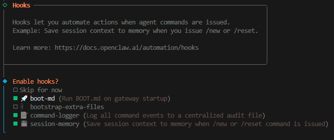

  16. Poi ci sono gli Hooks; selezioneremo «command-logger» e «session-memory».
    _images/hooks2_open_claw.png
