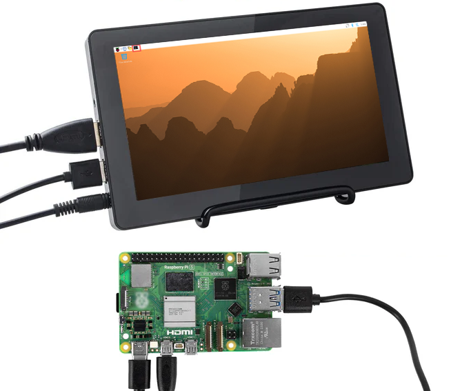

Se hai uno schermo
Componenti necessari
  • Raspberry Pi
  • Alimentatore ufficiale
  • Scheda MicroSD
  • Cavo HDMI (Per Raspberry Pi 4/5, utilizza HDMI0, la porta più vicina al connettore di alimentazione.)
  • Monitor
  • Tastiera e mouse
Passaggi
  1. Inserisci la scheda microSD nel Raspberry Pi.
  2. Collega tastiera, mouse e monitor.
  3. Accendi il Raspberry Pi.
  4. Dopo l’avvio, apparirà il desktop di Raspberry Pi OS.

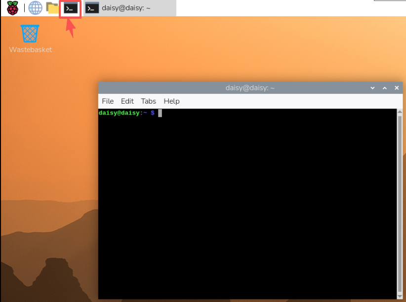

  5. Apri un Terminale per inserire i comandi.
    ../../_images/open_terminal.png

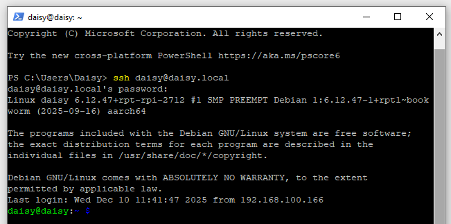

Connessione tramite SSH
  1. Apri un terminale sul tuo computer (Windows: PowerShell; macOS/Linux: Terminal) e collegati al tuo Raspberry Pi:
    ssh <username>@<hostname>.local
    # Esempio:
    ssh daisy@pi.local
  1. In alternativa, individua l’indirizzo IP del Pi dall’elenco DHCP del tuo router e collegati con:
    ssh <username>@<IP address>
    # Esempio:
    ssh daisy@192.168.1.42
  2. Al primo accesso, digita yes per confermare il certificato SSH.
  3. Inserisci la password che hai configurato in Raspberry Pi Imager. (Durante la digitazione non verrà visualizzato nulla — è normale.)
  4. Dopo l’accesso, avrai pieno accesso alla riga di comando.
    ../../_images/ssh_login.png
