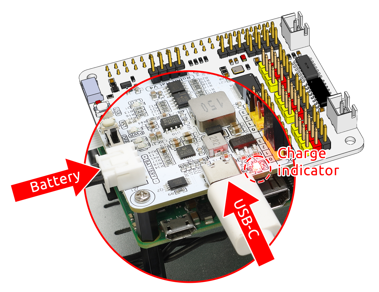

Ricarica
Inserisci il cavo della batteria. Successivamente, inserisci il cavo USB-C per ricaricare la batteria. Dovrai fornire un caricatore; consigliamo un caricatore da 5V 3A, ma andrà bene anche un comune caricatore per smartphone.
../../_images/robot_hat_charge.png
Collega una fonte di alimentazione esterna Type-C alla porta Type-C del robot hat; la ricarica della batteria inizierà immediatamente e si accenderà una spia luminosa rossa.Quando la batteria è completamente carica, la spia rossa si spegnerà automaticamente.

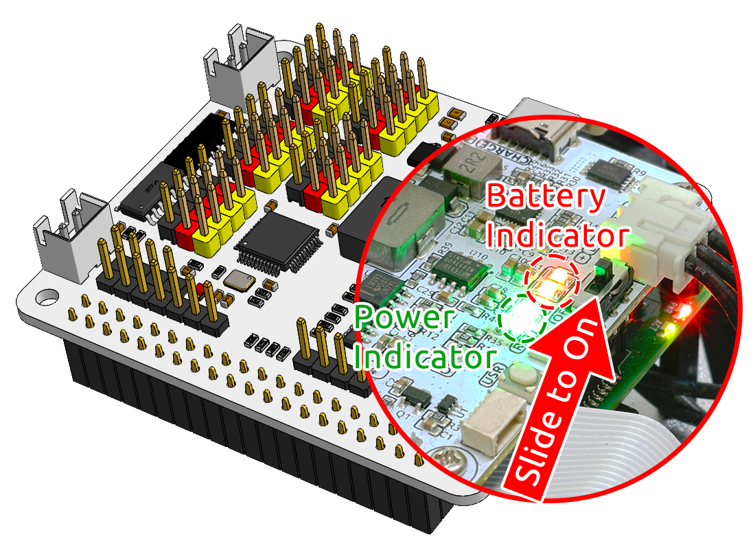

Accensione
Accendi l’interruttore di alimentazione. Si accenderanno la spia di alimentazione e la spia dell’indicatore del livello della batteria.
../../_images/robot_hat_power.png
Attendi alcuni secondi e sentirai un leggero beep, che indica che il Raspberry Pi si è avviato correttamente.
Se entrambe le spie dell’indicatore del livello della batteria sono spente, ricarica la batteria. Quando hai bisogno di sessioni di programmazione o debug prolungate, puoi mantenere il Raspberry Pi in funzione collegando contemporaneamente il cavo USB-C per ricaricare la batteria.
