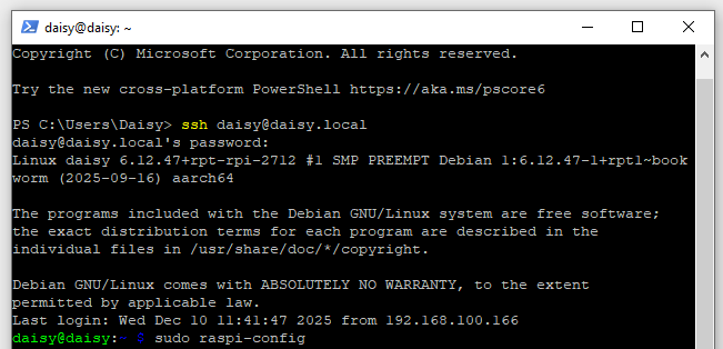

  1. Apri un terminale sul tuo computer (Windows: PowerShell; macOS/Linux: Terminal) e collegati al tuo Raspberry Pi:
    ssh <username>@<hostname>.local
    oppure
    ssh <username>@<ip_address>
  2. Avvia lo strumento di configurazione:
    sudo raspi-config

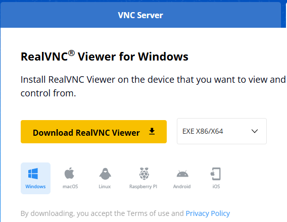

  1. Scarica e installa RealVNC® Viewer per il tuo sistema operativo.

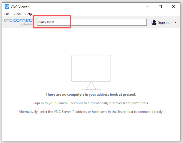

  2. Apri RealVNC Viewer, quindi inserisci l’indirizzo IP del tuo Raspberry Pi o <hostname>.local e premi Invio.

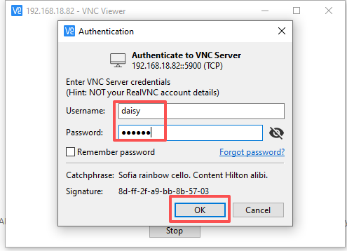

  3. Inserisci il nome utente e la password del tuo Raspberry Pi, quindi seleziona OK.
    Al primo collegamento potresti visualizzare un messaggio come “VNC Server not recognized”. Seleziona Continue per procedere.

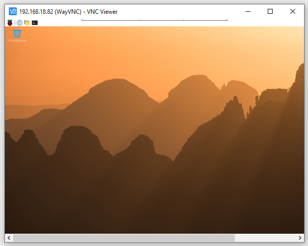

  4. Ora dovresti vedere il desktop del Raspberry Pi:
    ../../_images/ssh_vnc_desktop.png
Questo completa il processo di configurazione di VNC.
