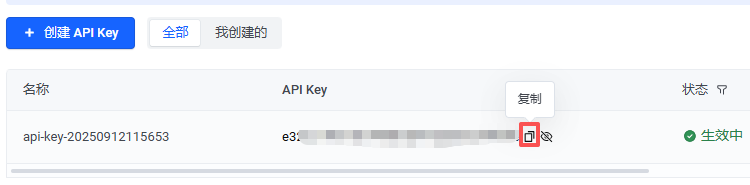

  4. Show API Key アイコンをクリックしてコピーします。
    ../_images/llm_doubao_copy.png
