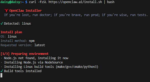

  1. Raspberry Pi のターミナルを開き、以下のコマンドを直接実行します。このコマンドは公式ウェブサイトからインストールスクリプトをダウンロードして実行します:
    curl -fsSL https://openclaw.ai/install.sh | bash
    新しいバージョンが急速に更新されるため、インストール手順が若干異なる場合があります。
  2. スクリプトが自動的に OpenClaw をダウンロードしてインストールします。

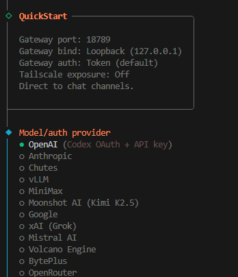

  5. モデルを選択し、Enter を押します。ここでは例として OpenAI を使用します。
    _images/model_provider_open_claw.png

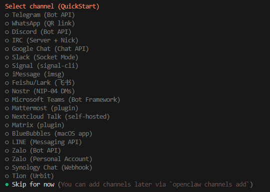

  13. 次はチャンネル選択です。チャンネルとは、Telegram、WhatsApp、Discord など OpenClaw がサポートする通信サービスを指します。下矢印キーで「Skip for now」オプションを選択し、Enter を押します。
    _images/channel_open_claw.png

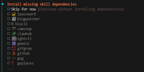

  15. 必要なスキルをインストールします。以下の例では「Skip for now」オプションを選択し(スペースキーで選択)、Enter を押します。
    _images/install_skill_open_claw.png

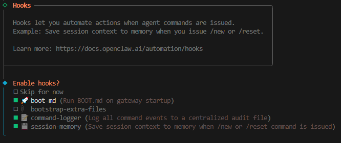

  16. 次は Hooks です。「command-logger」と「session-memory」をチェックします。
    _images/hooks2_open_claw.png
