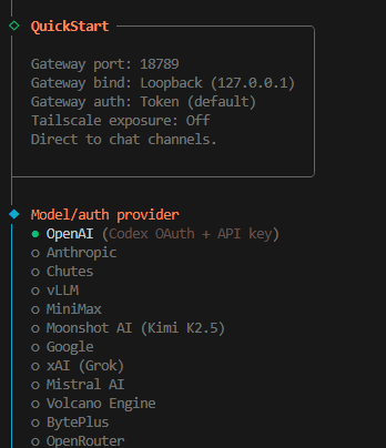

  4. Sélectionnez Quick Start, puis appuyez sur Entrée.
    _images/quickstart_open_claw.png
  5. Sélectionnez votre modèle, puis appuyez sur Entrée. Nous utilisons ici OpenAI comme exemple.
    _images/model_provider_open_claw.png

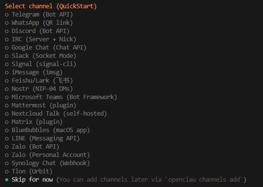

  6. Ensuite vient la sélection des canaux. Les canaux font référence aux services de communication pris en charge par OpenClaw, tels que Telegram, WhatsApp, Discord et plus encore. Utilisez la flèche vers le bas pour sélectionner l’option « Skip for now », puis appuyez sur Entrée.
    _images/channel_open_claw.png

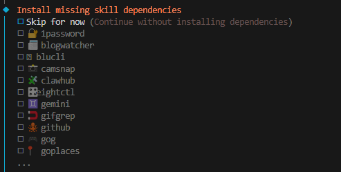

  7. Ensuite, vous serez invité à configurer les skills immédiatement. Sélectionnez « Yes » et appuyez sur Entrée.
    _images/config_skill_open_claw.png
  8. Installez les skills dont vous avez besoin. Dans l’exemple suivant, nous sélectionnons l’option « Skip for now » (appuyez sur la barre d’espace pour sélectionner), puis appuyez sur Entrée.
    _images/install_skill_open_claw.png

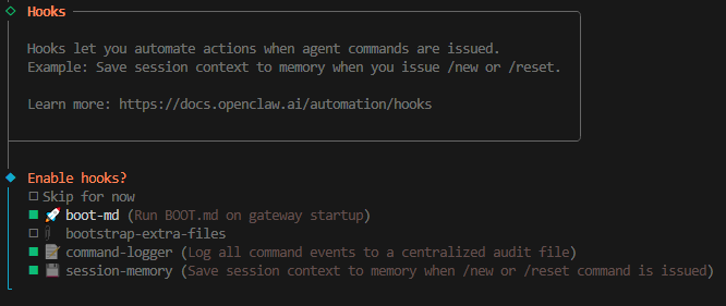

  9. Ensuite viennent les Hooks ; nous sélectionnerons « command-logger » et « session-memory ».
    _images/hooks2_open_claw.png
