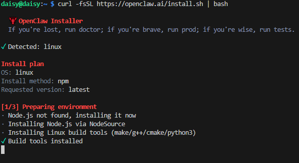

  1. Abra la terminal en su Raspberry Pi y ejecute el siguiente comando directamente. Este comando descarga el script de instalación del sitio web oficial y lo ejecuta:
    curl -fsSL https://openclaw.ai/install.sh | bash
    Debido a que las nuevas versiones se actualizan rápidamente, es normal que sus pasos de instalación difieran ligeramente.
  2. El script descargará e instalará automáticamente OpenClaw.
    _images/install_open_claw.png

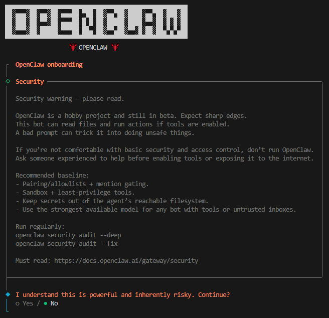

  3. Luego verá una solicitud de seguridad preguntando si confía en OpenClaw. Una vez que esté seguro de que es seguro y fiable, use las teclas de flecha para navegar a «Yes» y presione Enter.
    _images/security_open_claw.png

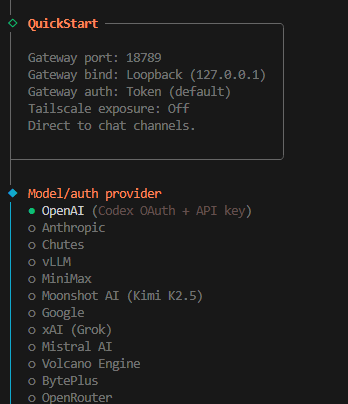

  5. Seleccione su modelo, luego presione Enter. Aquí usamos OpenAI como ejemplo.
    _images/model_provider_open_claw.png

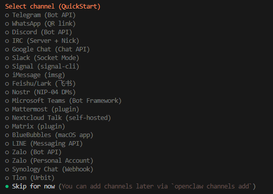

  6. A continuación viene la selección de canales. Los canales se refieren a los servicios de comunicación compatibles con OpenClaw, como Telegram, WhatsApp, Discord y más. Use la tecla de flecha hacia abajo para seleccionar la opción «Skip for now», luego presione Enter.
    _images/channel_open_claw.png

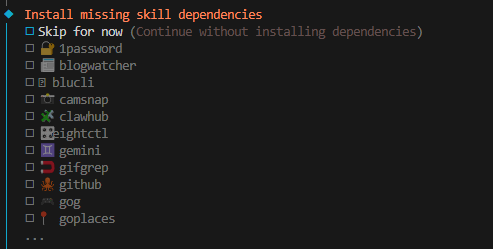

  8. Instale los skills que necesite. En el siguiente ejemplo, seleccionamos la opción «Skip for now» (presione la barra espaciadora para seleccionar), luego presione Enter.
    _images/install_skill_open_claw.png

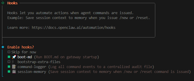

  9. A continuación vienen los Hooks; seleccionaremos «command-logger» y «session-memory».
    _images/hooks2_open_claw.png
