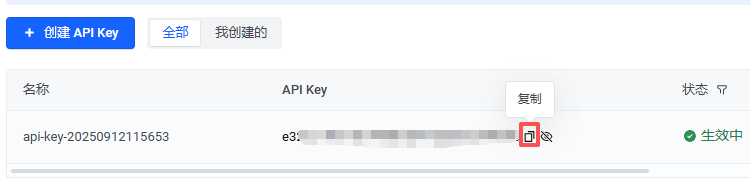

    3. Haga clic en Create API Key nuevamente, verifique su cuenta y luego haga clic en Confirm.
      ../_images/llm_qwen_aliyun_confirm.png
    4. Una vez creada, copie su clave API.
      ../_images/llm_qwen_aliyun_copy.png
