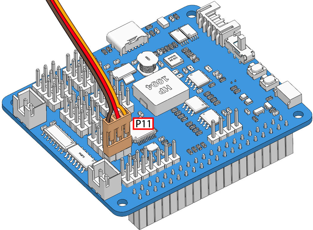

  3. Schließen Sie anschließend das Servokabel an den P11-Port an, wie unten gezeigt. Gleichzeitig sehen Sie, wie sich der Servoarm in eine Position dreht (dies ist die 0°-Position, die zufällig sein kann und möglicherweise nicht vertikal oder parallel ist).
