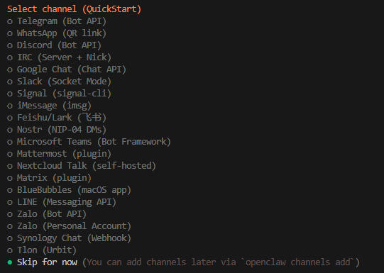

  6. Als nächstes folgt die Kanalauswahl. Kanäle beziehen sich auf die von OpenClaw unterstützten Kommunikationsdienste wie Telegram, WhatsApp, Discord und mehr. Verwenden Sie die Pfeiltaste nach unten, um die Option „Skip for now“ auszuwählen, und drücken Sie dann Enter.
    _images/channel_open_claw.png
