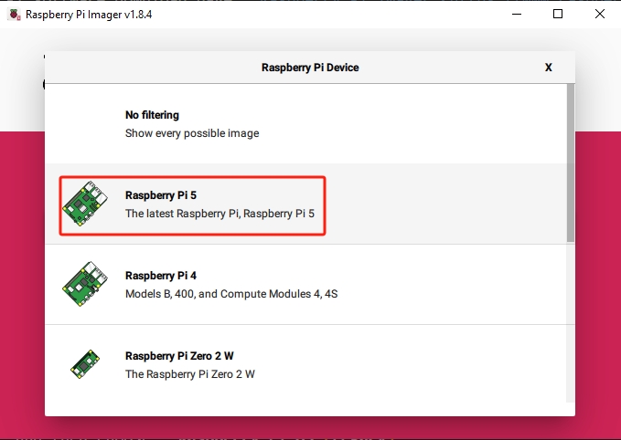

  2. Öffne den Raspberry Pi Imager, klicke auf Raspberry Pi Device und wähle in der Dropdown-Liste das Modell Raspberry Pi 5 aus.

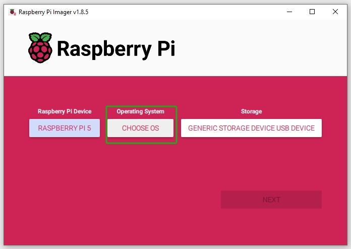

  3. Wähle Operating System und entscheide dich für die empfohlene Betriebssystemversion.

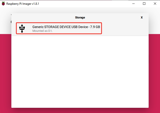

  4. Klicke auf Choose Storage und wähle das passende Speichermedium für die Installation aus.

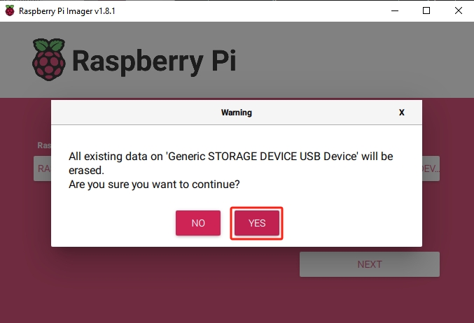

  7. Falls sich auf der SD-Karte bereits Daten befinden, sichere diese unbedingt, um Datenverlust zu vermeiden. Klicke auf Yes, wenn kein Backup erforderlich ist.

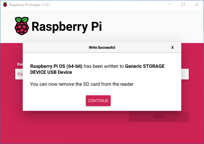

  8. Sobald das Fenster „Write Successful“ erscheint, wurde dein Image vollständig geschrieben und verifiziert. Jetzt kannst du deinen Raspberry Pi direkt von der Micro-SD-Karte starten!
