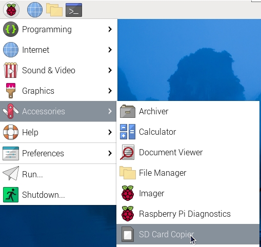

  1. Schließe einen Bildschirm an oder greife über VNC Viewer auf den Raspberry-Pi-Desktop zu. Klicke anschließend auf Raspberry-Pi-LogoAccessoriesSD Card Copier.

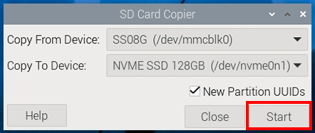

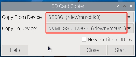

  2. Achte darauf, die richtigen Geräte für Copy From und Copy To auszuwählen. Verwechslungen können zu Datenverlust führen.
    ../_images/ssd_copy_from.png

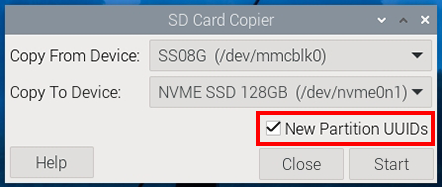

  3. Wähle unbedingt „NEW Partition UUIDs“, damit das System die Laufwerke korrekt unterscheiden kann und es nicht zu Mount-Konflikten oder Bootproblemen kommt.
    ../_images/ssd_copy_uuid.png
  4. Klicke nach der Auswahl auf Start.
    ../_images/ssd_copy_click_start.png

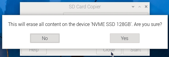

  5. Du wirst darauf hingewiesen, dass alle vorhandenen Daten auf der SSD gelöscht werden. Stelle sicher, dass du deine Daten gesichert hast, bevor du mit Yes fortfährst.
    ../_images/ssd_copy_erase.png

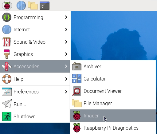

  1. Schließe einen Bildschirm an oder greife per VNC Viewer auf deinen Raspberry-Pi-Desktop zu. Klicke dann auf Raspberry-Pi-LogoAccessoriesImager.
    ../_images/ssd_imager.png

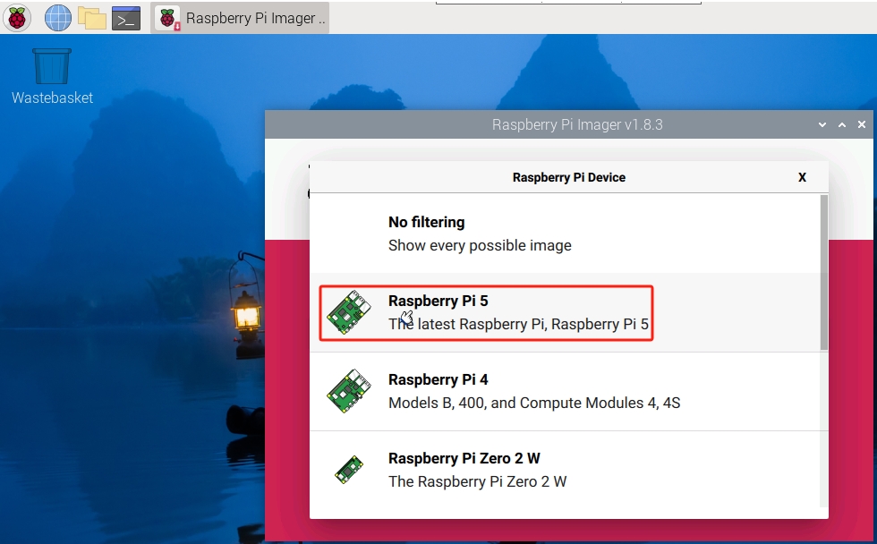

  2. Im Raspberry Pi Imager klickst du auf Raspberry Pi Device und wählst in der Liste das Modell Raspberry Pi 5 aus.
    ../_images/ssd_pi5.png

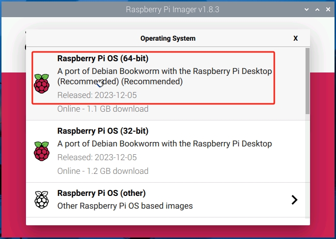

  3. Wähle Operating System und anschließend die empfohlene Version des Betriebssystems.
    ../_images/ssd_os.png

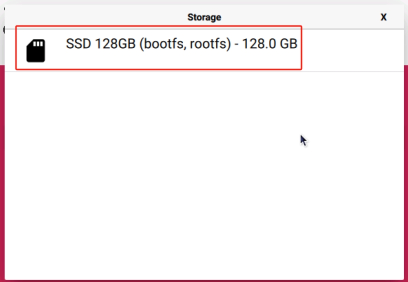

  4. Unter Storage wählst du deine eingesteckte NVMe-SSD aus.
    ../_images/nvme_storage.png

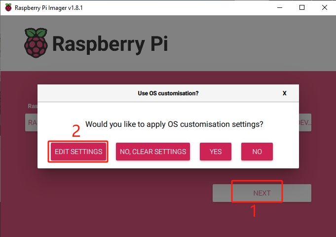

  5. Klicke auf NEXT und dann auf EDIT SETTINGS, um deine OS-Konfiguration anzupassen.
    Wenn du einen Monitor für deinen Raspberry Pi hast, kannst du die nächsten Schritte überspringen und sofort mit Yes die Installation starten. Alle weiteren Einstellungen kannst du später über den Monitor vornehmen.
    ../_images/os_enter_setting.png

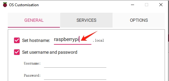

  6. Lege einen Hostname für deinen Raspberry Pi fest.
    Der Hostname ist die Netzwerkkennung deines Raspberry Pi. Du kannst ihn über <hostname>.local oder <hostname>.lan erreichen.
    ../_images/os_set_hostname.png

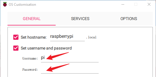

  7. Lege einen Username und ein Password für das Administrator-Konto des Raspberry Pi fest.
    Ein eigenes Benutzerkonto samt Passwort ist wichtig, da der Raspberry Pi kein Standardpasswort besitzt und so besser geschützt ist.
    ../_images/os_set_username.png

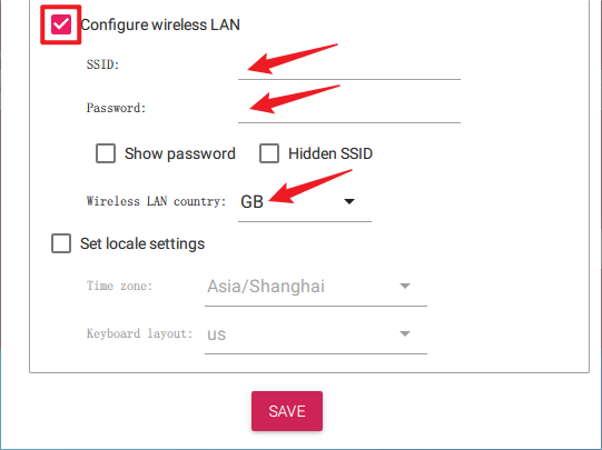

  8. Konfiguriere das WLAN, indem du die SSID und das Password deines Netzwerks einträgst.
    Stelle sicher, dass du das Wireless LAN country entsprechend dem zweistelligen ISO/IEC-Alpha-2-Code deines Landes festlegst.

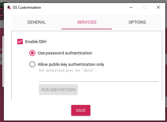

  9. Um remote auf deinen Raspberry Pi zuzugreifen, aktiviere SSH im Tab Services.
    • Bei Passwort-Authentifizierung verwende die Zugangsdaten aus dem Tab General.
    • Für Public-Key-Authentifizierung wähle „Allow public-key authentication only“. Wenn bereits ein RSA-Schlüssel existiert, wird dieser genutzt. Falls nicht, kannst du über „Run SSH-keygen“ ein neues Schlüsselpaar erzeugen.
    ../_images/os_enable_ssh.png

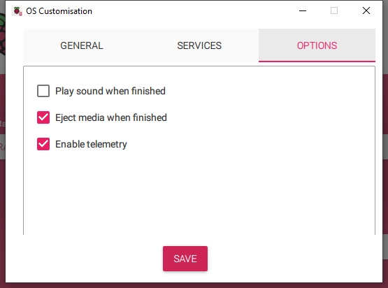

  10. Das Menü Options ermöglicht es dir, das Verhalten des Imagers nach dem Schreiben anzupassen, z. B. akustische Benachrichtigungen, automatisches Auswerfen des Mediums oder Telemetrie.

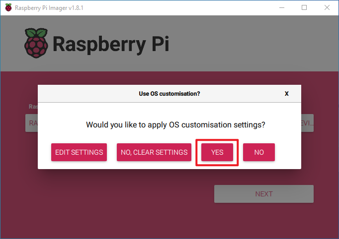

  11. Nachdem du die gewünschten Einstellungen vorgenommen hast, klicke auf Save, um die Konfiguration zu speichern. Klicke anschließend auf Yes, um sie beim Schreiben des Images anzuwenden.
    ../_images/os_click_yes.png

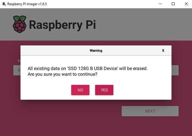

  12. Falls sich bereits Daten auf der NVMe-SSD befinden, sichere sie vorher, um Datenverlust zu vermeiden. Wenn keine Sicherung nötig ist, bestätige mit Yes.
    ../_images/nvme_erase.png

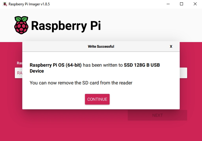

  13. Sobald das Fenster „Write Successful“ erscheint, wurde dein Image vollständig geschrieben und überprüft. Du kannst nun deinen Raspberry Pi direkt von der NVMe-SSD starten!
    ../_images/nvme_install_finish.png

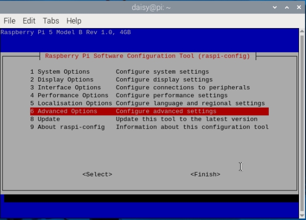

  1. Öffne zunächst ein Terminal auf deinem Raspberry Pi und führe den folgenden Befehl aus, um das Konfigurationsmenü aufzurufen:
    sudo raspi-config

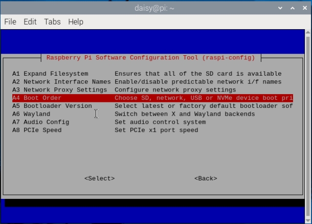

  2. Navigiere im raspi-config-Menü mit den Pfeiltasten zu Advanced Options und drücke Enter, um die erweiterten Einstellungen zu öffnen.
    ../_images/nvme_open_config.png

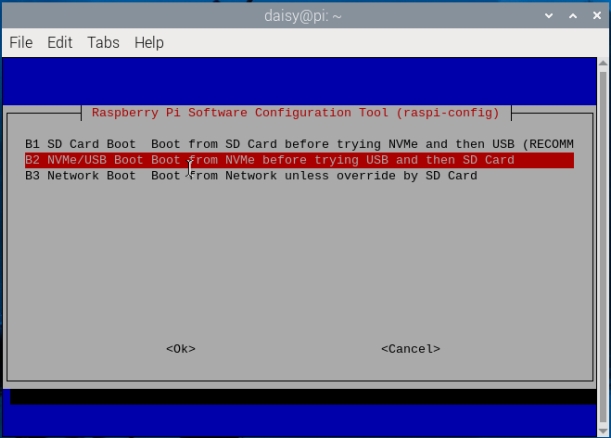

  3. Wähle innerhalb der Advanced Options den Punkt Boot Order. Mit dieser Einstellung legst du fest, in welcher Reihenfolge der Raspberry Pi nach bootfähigen Geräten sucht.
    ../_images/nvme_boot_order.png
  4. Wähle anschließend NVMe/USB boot. Dadurch priorisiert der Raspberry Pi SSDs oder NVMe-Laufwerke, die über USB oder PCIe angebunden sind, gegenüber der SD-Karte.
    ../_images/nvme_boot_nvme.png

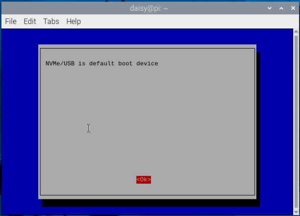

  5. Nach der Auswahl des Boot-Modus klicke auf Finish, um das Menü zu verlassen. Alternativ kannst du auch die Escape-Taste nutzen.

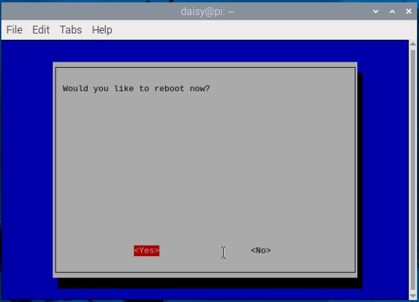

  6. Um die neuen Boot-Einstellungen zu übernehmen, starte deinen Raspberry Pi neu:
    sudo reboot
    ../_images/nvme_boot_reboot.png
Nach dem Neustart versucht der Raspberry Pi nun, direkt von deiner angeschlossenen NVMe-SSD zu booten. Dadurch profitierst du von einer höheren Geschwindigkeit, längerer Haltbarkeit und insgesamt besserer Systemleistung.
