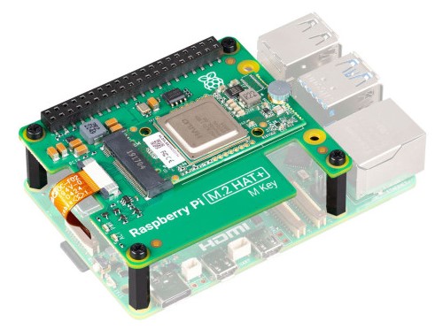

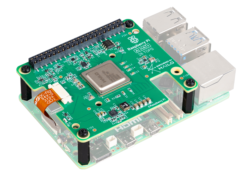

Q25. Kompatibilität zwischen AI Kit, AI HAT+ und NVMe-Modulen
Das Raspberry Pi AI Kit und das AI HAT+ sind beide offizielle Raspberry-Pi-Produkte, unterscheiden sich jedoch im Design:
  • Raspberry Pi AI Kit enthält ein M.2 HAT+-Trägerboard und ein abnehmbares Hailo-8L-M.2-Modul (2242, M-Key).
    Das KI-Modul ist vormontiert und kann entfernt werden. Dieses M.2-Modul kann direkt im General NVMe PIP (M-Key-Slot) installiert werden. Achte dabei auf ausreichende Kühlung und stabile Stromversorgung.

  • Raspberry Pi AI HAT+ ist ein integriertes Board mit fest verlötetem Hailo-Beschleunigerchip (Hailo-8L 13 TOPS oder Hailo-8 26 TOPS).
    Der Beschleuniger ist nicht entfernbar und nicht mit NVMe-Boards kompatibel. Außerdem belegt er die PCIe-Schnittstelle des Pi 5, sodass keine gleichzeitige Nutzung mit NVMe-Erweiterungen möglich ist.

Wenn du das Hailo-Modul vom AI Kit auf das NVMe PIP überträgst:
  • Prüfe Formfaktor (M.2 2242, M-Key) und Ausrichtung der Abstandshalter.
  • Stelle ausreichende Kühlung sicher (Hailo-Module können unter Last > 70 °C erreichen).
  • Verwende das offizielle Raspberry-Pi-AI-Kit-SDK und den Hailo-Treiberstack.
