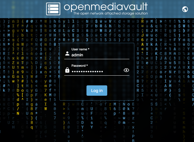

Du wirst zur Login-Seite weitergeleitet. Melde dich mit dem Standardbenutzer und Passwort an: Benutzername: admin Passwort: openmediavault
_images/omv-login.png

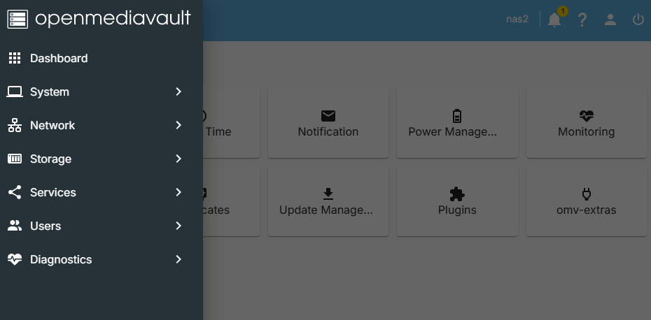

Nach der Anmeldung erscheint die Hauptoberfläche von OpenMediaVault.
_images/omv-main.png

  1. Öffne im Menü System den Punkt Plugins, suche nach openmediavault-md und installiere das Plugin.
_images/omv-raid-1.png

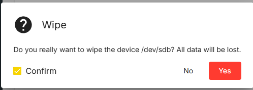

  1. Öffne im Menü Storage den Punkt Disks und lösche beide SSDs.
_images/omv-raid-2.png
  1. Beachte: Dieser Vorgang löscht alle Daten auf den SSDs. Sichere deine wichtigen Daten vorher.
_images/omv-raid-3.png

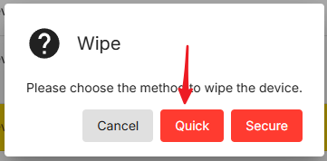

  1. Als Löschmodus reicht QUICK aus.
_images/omv-raid-4.png

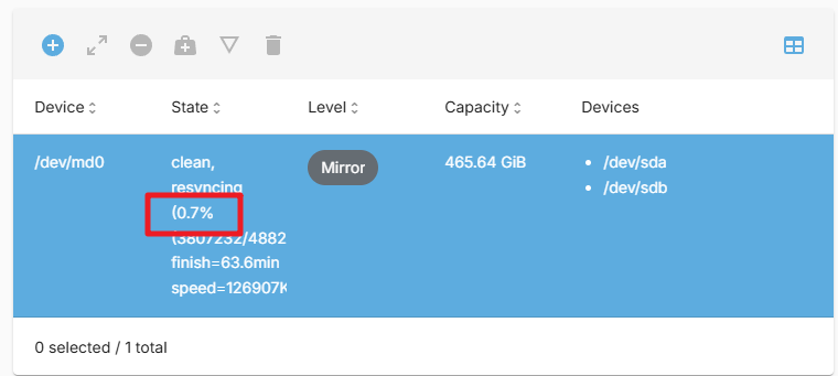

  1. Warte, bis der RAID-Status 100% erreicht hat.
_images/omv-raid-8.png

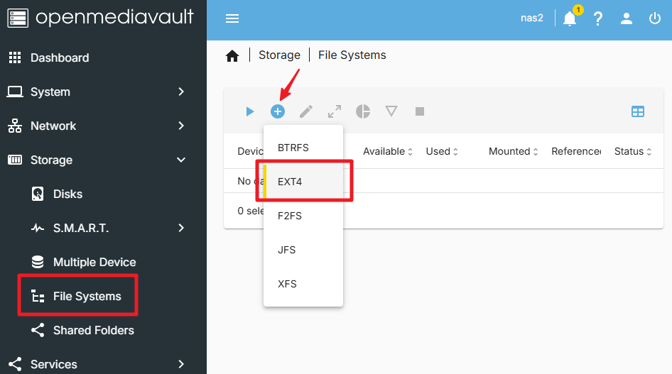

  1. Öffne File System und erstelle anschließend ein neues Dateisystem. Wähle ext4 als Typ.
_images/omv-mount.png

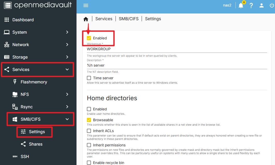

  1. Öffnen Sie auf der Seite Services den Reiter SMB/CIFS > Setting und aktivieren Sie die Option Enable. Klicken Sie anschließend auf Save.
_images/omv-smb-1.png
