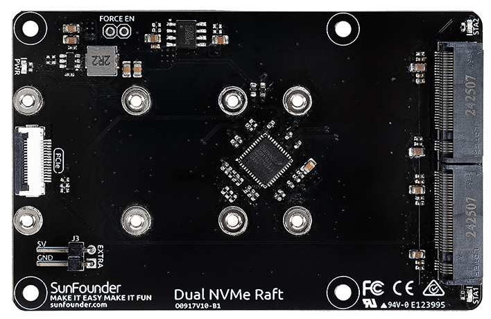

Dual NVMe Raft
_images/O0917V10-pic.jpg
Der Dual NVMe Raft ermöglicht es dir, zwei M.2-Peripheriegeräte (z. B. NVMe-Laufwerke oder andere PCIe-Erweiterungen) mit der PCIe-Schnittstelle des Raspberry Pi 5 zu verbinden.
Das Dual NVMe Kit integriert einen PCIe-Gen-2-Switch mit zwei M-Key-M.2-Steckplätzen, die die Größen 2230, 2242, 2260 und 2280 unterstützen. Dadurch können zwei NVMe-Gen-2-SSDs oder AI-Beschleuniger installiert werden. Nutzer können zwei NVMe-SSDs per Software in RAID 0 oder RAID 1 für NAS-Setups konfigurieren, einen AI-Beschleuniger mit einer NVMe-SSD kombinieren, um die KI-Leistung zu steigern, oder zwei AI-Beschleuniger einsetzen, um die Rechenleistung weiter zu erhöhen.
Es wird empfohlen, das offizielle 27-W-Netzteil für den Raspberry Pi 5 zu verwenden, wenn dieser zusammen mit dem Dual NVMe Raft oder dem General NVMe PIP betrieben wird, um eine stabile und ausreichende Stromversorgung sicherzustellen. Die Verwendung von inoffiziellen, leistungsschwachen oder nicht konformen Netzteilen kann dazu führen, dass SSDs nicht korrekt funktionieren.
Warnung
NVMe-SSDs dürfen niemals im laufenden Betrieb eingesteckt oder entfernt werden, da dies zu Schäden an den Geräten führen kann.
Funktionen
  • Dual-Channel-PCIe-2.0-Schnittstelle mit einer maximalen Übertragungsrate von bis zu 500 MB/s
  • Kompatibel mit M.2-NVMe-SSDs mit M-Key-Schnittstelle; unterstützt die Größen 2230, 2242, 2260 und 2280
  • Integrierte 3,3-V-Stromversorgung mit bis zu 3 A Ausgangsleistung
  • Da die PCIe-Schnittstelle des Raspberry Pi nur 1 A (5 W) bereitstellt, wird bei höherem Strombedarf (bis zu 10 W) eine externe 5-V-Stromquelle empfohlen
  • Enthält einen 2-Pin-2,54-mm-Header und ein Kabel zur zusätzlichen externen Stromversorgung
  • Entwickelt zur Montage auf der Rückseite des Raspberry Pi, ohne aktive Kühlung oder andere kompatible Erweiterungsplatinen zu beeinträchtigen
  • Verbindung zum Raspberry Pi über ein FPC-(Flexible Printed Circuit)-Kabel
  • Ausgestattet mit drei Status-LEDs: STA1 und STA2 zeigen die Aktivität der PCIe-Kanäle an, während PWR den Stromstatus signalisiert

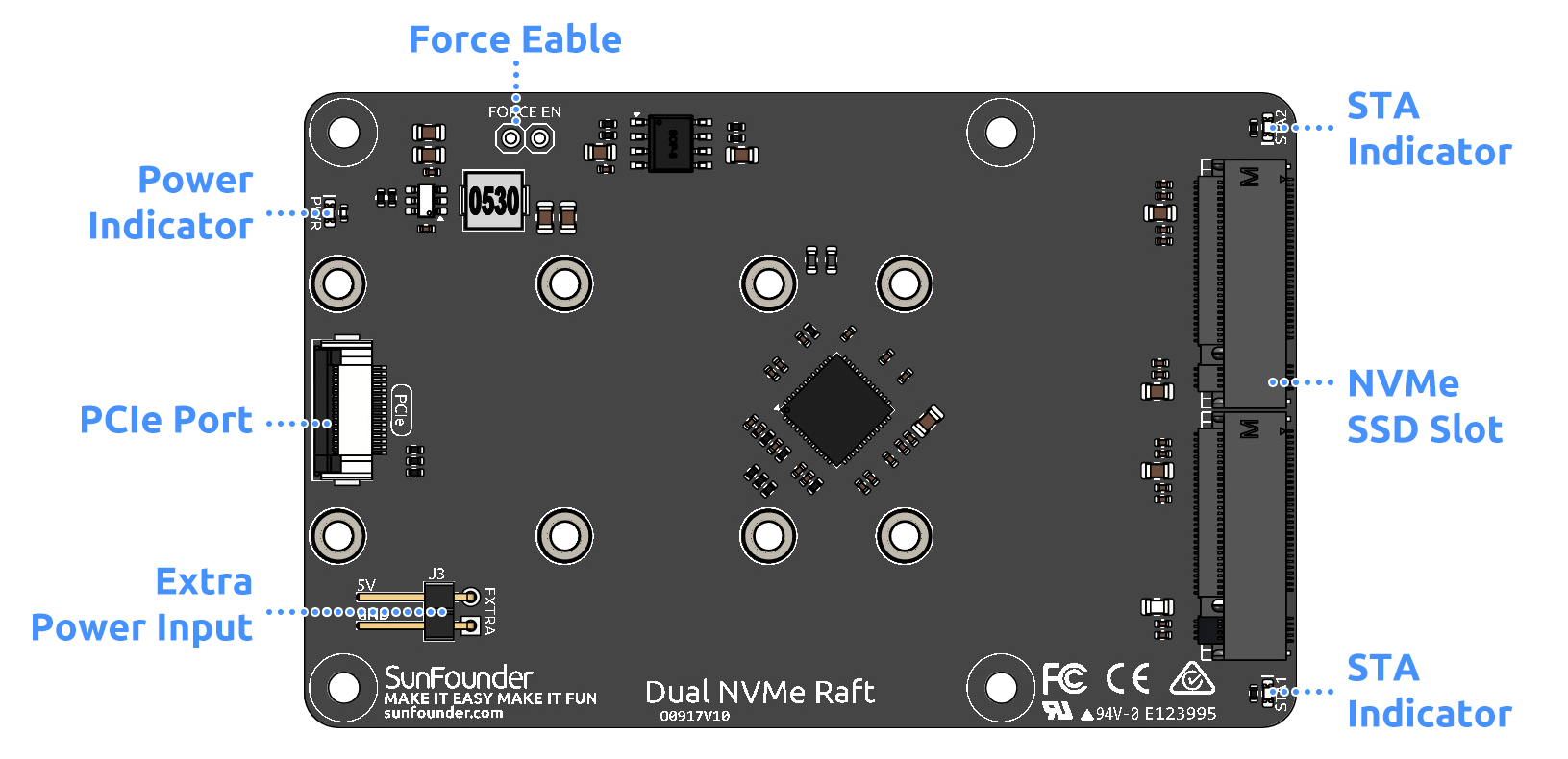

_images/O0917V10.png
  • PCIe-Port: Stellt über ein FPC-Kabel die Verbindung zum Raspberry Pi her, um PCIe-Signale zwischen dem Board und dem Pi zu übertragen.
  • Zusätzlicher Stromeingang: Dient als externe 5-V-Stromquelle, wenn NVMe-SSDs mehr Leistung benötigen, als der Pi bereitstellen kann.
  • Stromanzeige: Zeigt an, ob das Board mit Strom versorgt wird. Wenn die LED aus ist, überprüfe das PCIe-Kabel oder die externe Stromversorgung.
  • Force-Enable-Jumper: Erzwingt das Einschalten der 3,3-V-Stromversorgung unabhängig vom PCIe-Signal. Verwende diesen Jumper, wenn das System kein Power-Enable-Signal liefert.
  • NVMe-SSD-Steckplatz: Unterstützt M-Key-NVMe-SSDs in den Formfaktoren 2230, 2242, 2260 und 2280.
  • STA-Anzeige: Zeigt den Aktivitätsstatus der NVMe-SSD-Steckplätze an und blinkt bei Datenübertragungen oder Geräteaktivität.
