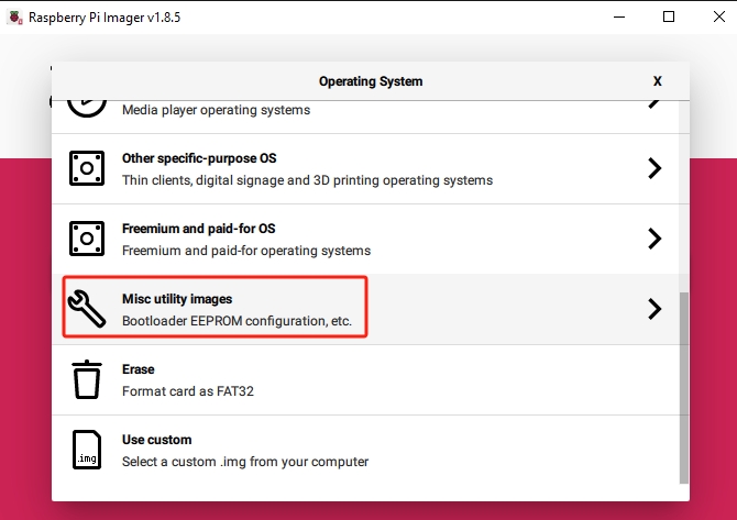

  3. Gehe im Reiter Operating System nach unten und wähle Misc utility images.
    ../_images/nvme_misc.png

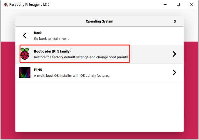

  4. Wähle Bootloader (Pi 5 family).
    ../_images/nvme_bootloader.png

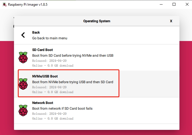

  5. Wähle NVMe/USB Boot, um das Booten des Raspberry Pi 5 von NVMe vor USB und SD-Karte zu ermöglichen.
    ../_images/nvme_nvme_boot.png

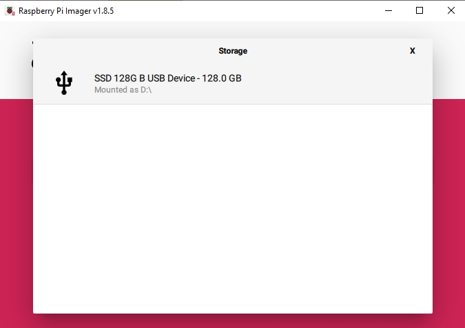

  6. Wähle im Abschnitt Storage das richtige Speichergerät für die Installation.
    Achte darauf, das korrekte Gerät auszuwählen. Um Verwechslungen zu vermeiden, trenne ggf. zusätzliche Speichermedien vom Computer.
    ../_images/os_choose_sd.png

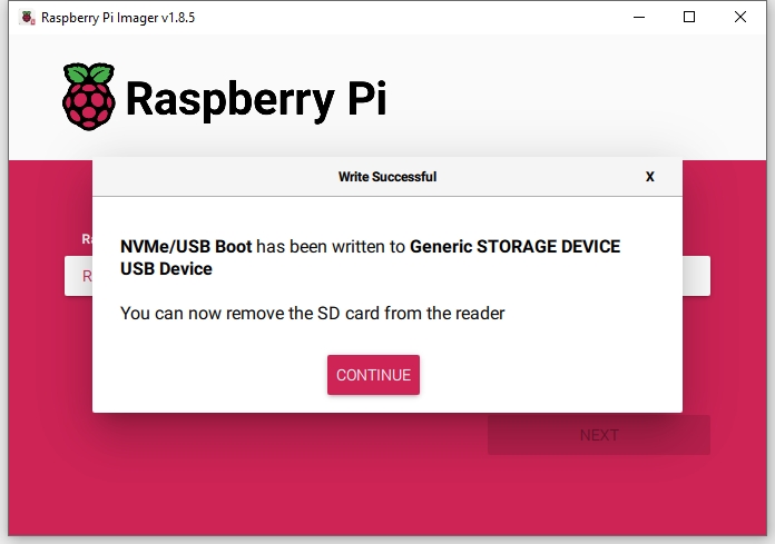

  8. Kurz darauf erscheint die Meldung, dass NVMe/USB Boot erfolgreich auf dein Speichermedium geschrieben wurde.
    ../_images/nvme_boot_finish.png
