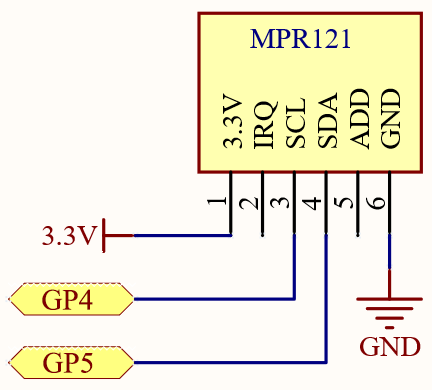

Esquema
sch_mpr121_ar

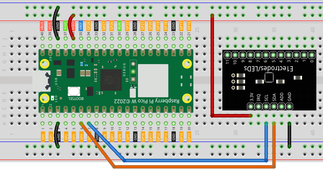

Conexión
wiring_mpr121_ar
  • Puedes abrir el archivo 4.3_electrode_keyboard.ino en la ruta kepler-kit-main/arduino/4.3_electrode_keyboard.
  • Luego selecciona la placa (Raspberry Pi Pico) y el puerto correcto antes de hacer clic en el botón Upload.

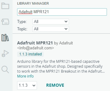

  • Aquí se utiliza la biblioteca Adafruit MPR121, puedes instalarla desde el Library Manager.
    ../_images/lib_mpr121.png
