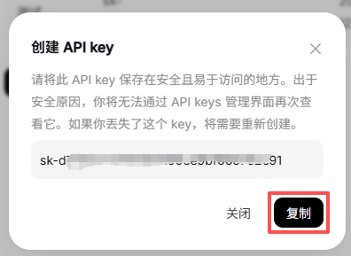

  2. ( Owner、Name、Project、必要に応じて権限など)を入力し、Create secret key をクリックします。
    ../_images/llm_openai_create_confirm.png
  3. キーを作成したらすぐにコピーしてください — 後から再表示できません。紛失した場合は、新しいキーを作成する必要があります。
    ../_images/llm_openai_copy.png

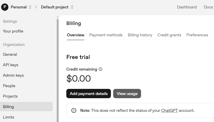

  1. キーを使用する前に、OpenAI アカウントの Billing ページへ移動し、支払い情報を追加して、少額のクレジットをチャージしてください。
    ../_images/llm_openai_billing.png

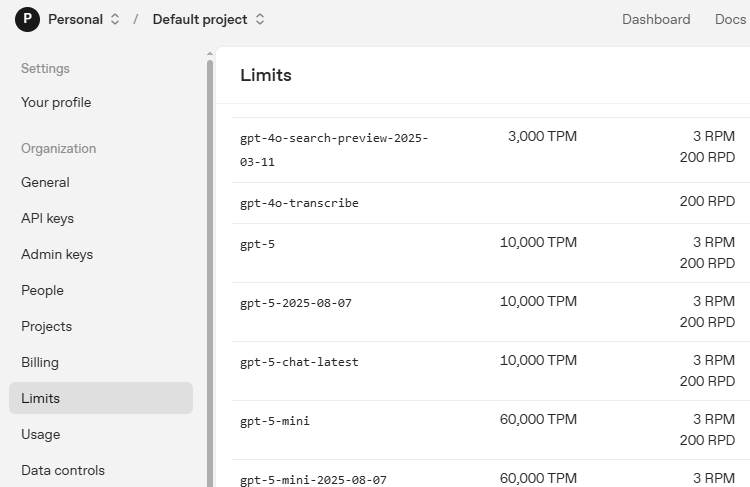

  2. 次に Limits ページで、アカウントで利用可能なモデルを確認し、コードで使用する正確なモデル ID をコピーしてください。
    ../_images/llm_openai_models.png

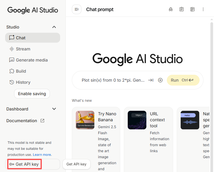

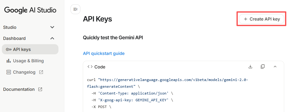

  1. Google AI Studio にログインし、API Keys ページへ移動します。
    ../_images/llm_gemini_get.png
  2. 右上の Create API key ボタンをクリックします。
    ../_images/llm_gemini_create.png

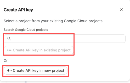

  3. 既存のプロジェクトまたは新規プロジェクトに対してキーを作成できます。
    ../_images/llm_gemini_choose.png

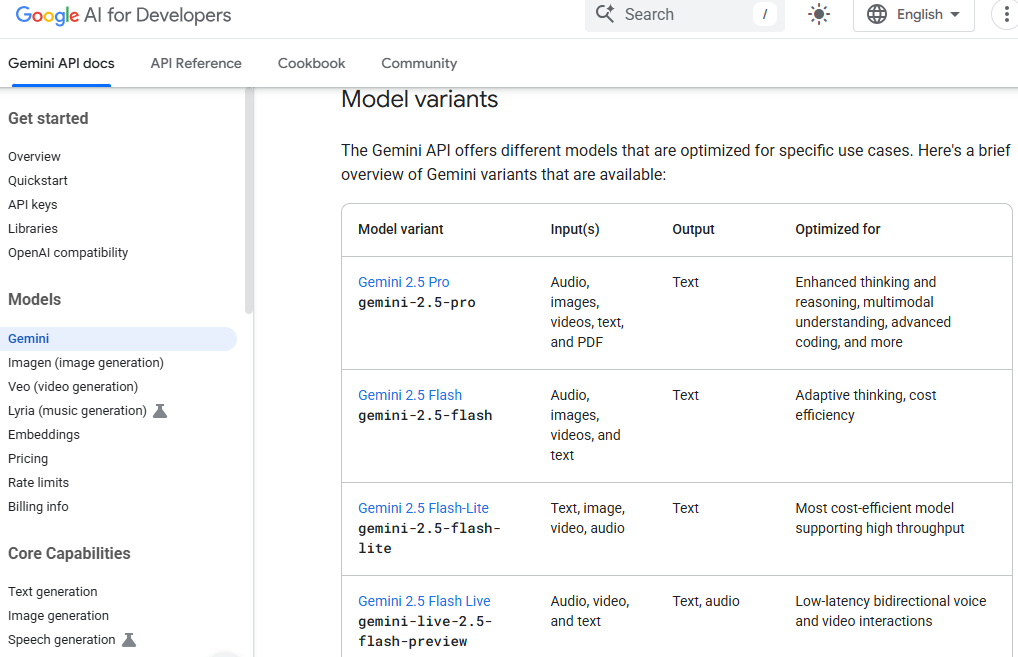

利用可能なモデルを確認する
公式の Gemini Models ページへ移動します。ここではモデル一覧、正確な API ID、各モデルが最適化されている用途を確認できます。
../_images/llm_gemini_model.png
サンプルコードでテストする

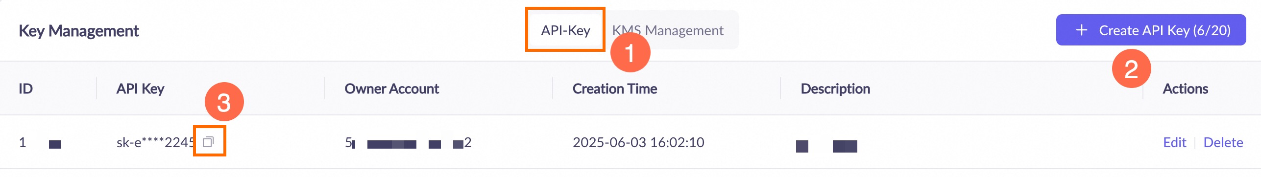

API キーを取得する
Qwen モデルを呼び出すには API キー が必要です。多くの海外ユーザーは DashScope International( Model Studio ) コンソールを使用してください。中国本土のユーザーは、代わりに Bailian( 百炼 ) コンソールを利用できます。
  • 海外ユーザー向け
    1. Alibaba Cloud の公式 Get API Key ページへ移動します。
    2. Alibaba Cloud アカウントでサインインするか、新規作成します。
    3. Model Studio に移動します( Singapore または Beijing リージョンを選択)。
      • ページ上部に「Activate Now」の表示が出る場合は、それをクリックして Model Studio を有効化し、無料枠を受け取ります( Singapore のみ)。
      • 有効化は無料です — 無料枠を使い切った後にのみ課金されます。
      • 有効化の表示が出ない場合、サービスはすでに有効です。
    4. Key Management ページへ移動します。API Key タブで Create API Key をクリックします。
    5. 作成後、API キーをコピーして安全に保管してください。

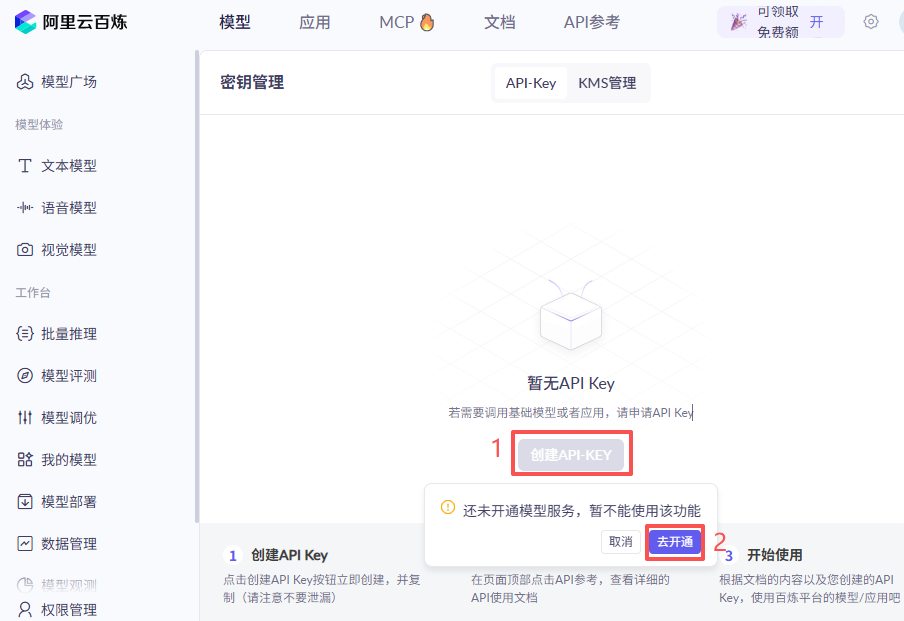

    中国本土にいる場合は、代わりに Alibaba Cloud Bailian( 百炼 ) コンソールを使用できます:
    1. Bailian console ( Bailian コンソール)にログインし、アカウント認証を完了します。
    2. Create API Key を選択します。モデルサービスが未有効である旨の表示が出た場合は Activate をクリックし、規約に同意して無料枠を取得します。有効化後、 Create API Key ボタンが利用可能になります。
      ../_images/llm_qwen_aliyun_create.png

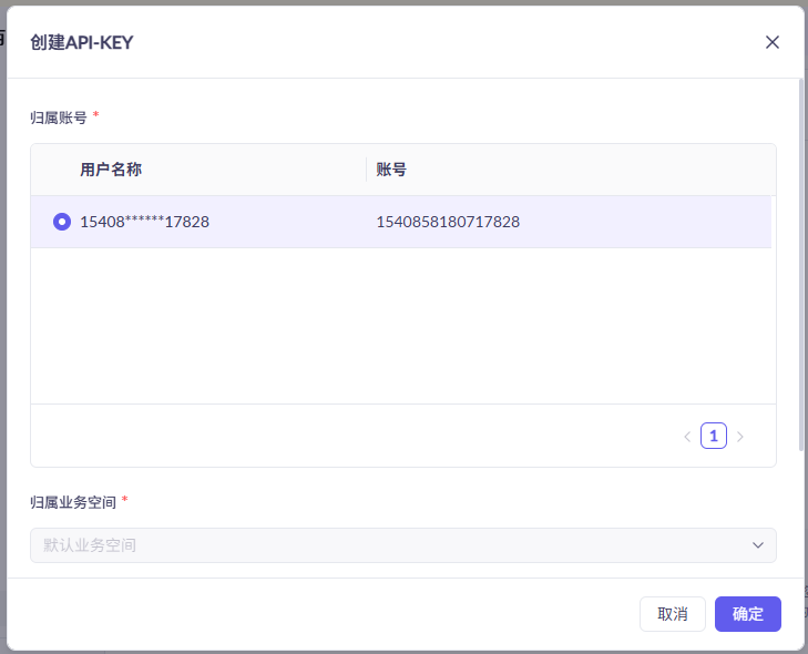

    3. 再度 Create API Key をクリックし、アカウントを確認してから Confirm をクリックします。
      ../_images/llm_qwen_aliyun_confirm.png

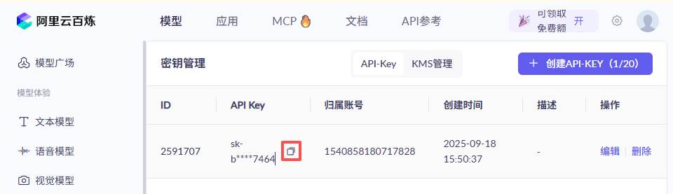

    4. 作成できたら、API キーをコピーします。
      ../_images/llm_qwen_aliyun_copy.png

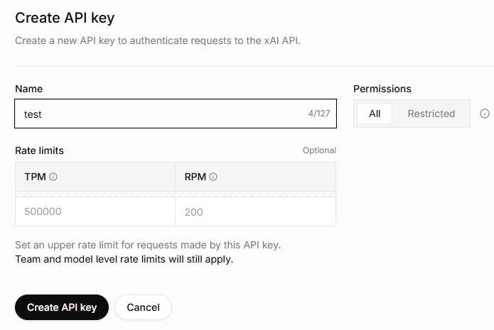

  1. こちらからアカウント登録します: xAI Cloud Console。事前にアカウントへクレジットを追加してください — 追加しないと API は利用できません。

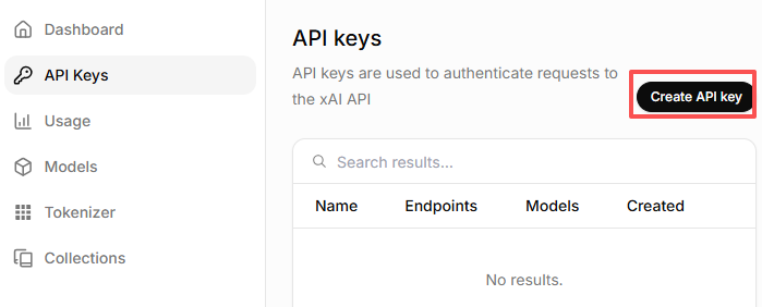

  2. API Keys ページへ移動し、 Create API key をクリックします。
    ../_images/llm_grok_create.png
  3. キーの名前を入力し、 Create API key をクリックします。
    ../_images/llm_grok_name.png

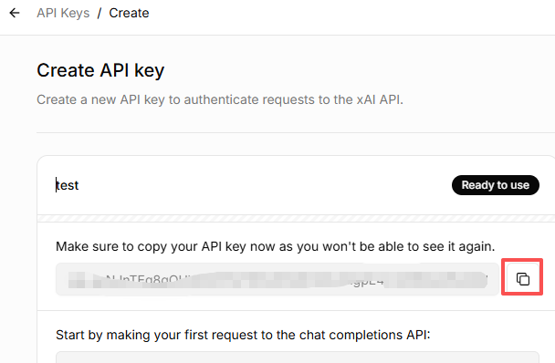

  4. 生成されたキーをコピーして安全に保管してください。
    ../_images/llm_grok_copy.png

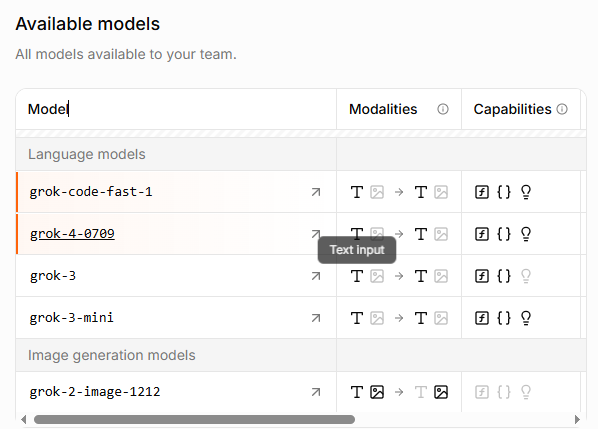

利用可能なモデルを確認する
xAI コンソールの Models ページへ移動します。ここで、チームで利用可能なすべてのモデルと、その正確な API ID を確認できます — これらの ID をコードで使用してください。
../_images/llm_grok_model.png

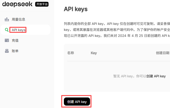

  1. Deepseek Platform にログインします。
  2. 右上のメニューで、 API Keys → Create API Key を選択します。
    ../_images/llm_deepseek_create.png
  3. 名前を入力し、 Create をクリックしてからキーをコピーします。
    ../_images/llm_deepseek_copy.png

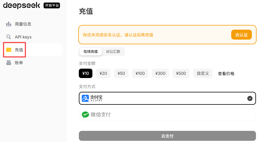

課金を有効にする
まずアカウントにチャージする必要があります。最初は少額(例:人民元 ¥10 )から始めてください。
../_images/llm_deepseek_chognzhi.png

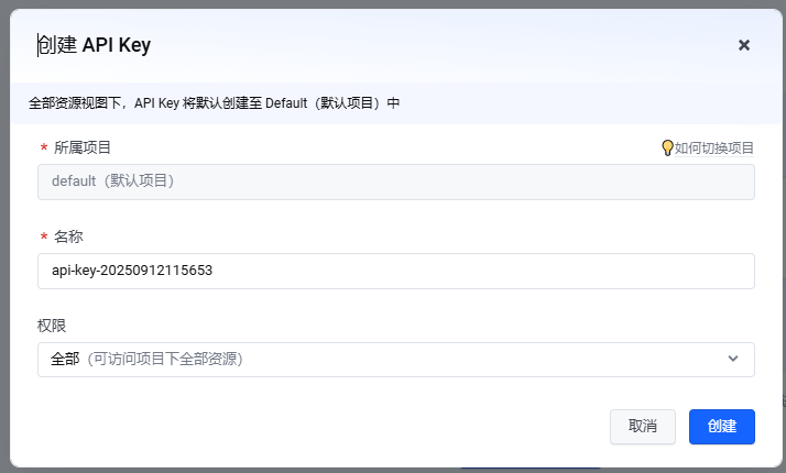

  1. Volcengine にログインします。

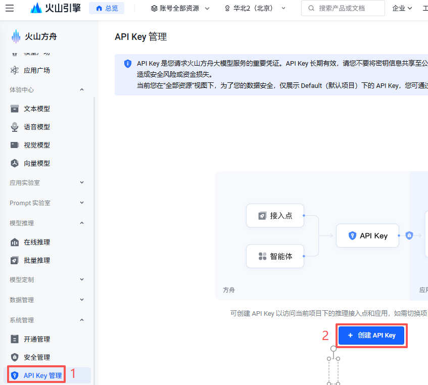

  2. 左メニューを下へスクロールし、 API Key Management → Create API Key を選択します。
    ../_images/llm_doubao_create.png
  3. 名前を選択し、 Create をクリックします。
    ../_images/llm_doubao_name.png

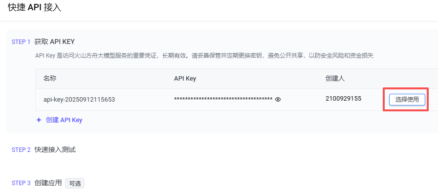

  4. Show API Key アイコンをクリックして表示し、コピーします。
    ../_images/llm_doubao_copy.png

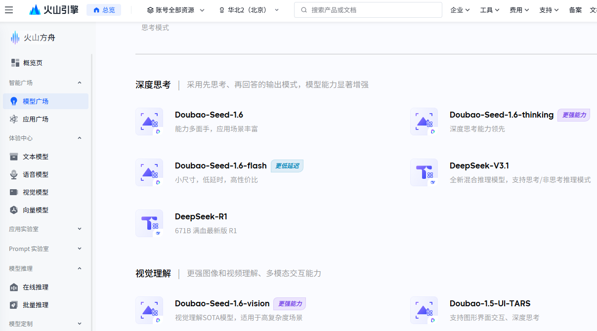

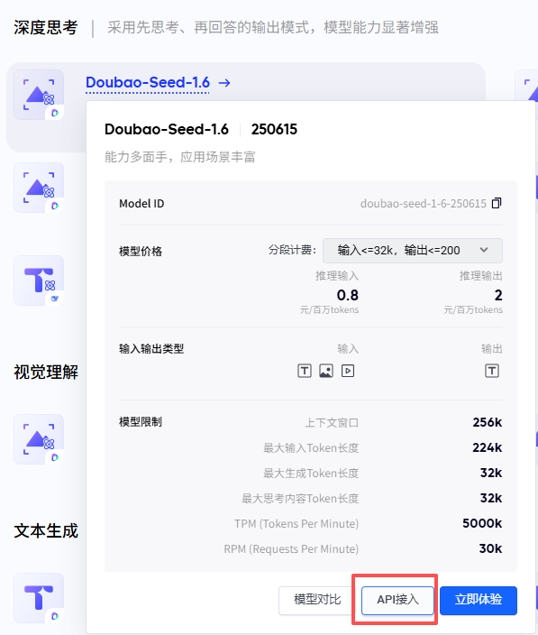

モデルを選ぶ
  1. モデルマーケットプレイスへ移動し、モデルを選択します。
    ../_images/llm_doubao_model_select.png
  2. 例: Doubao-seed-1.6 を選択し、 API 接入 をクリックします。
    ../_images/llm_doubao_model.png
  3. API キーを選択し、 Use API をクリックします。
    ../_images/llm_doubao_use_api.png

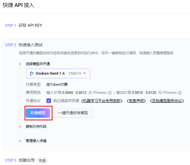

  4. Enable Model をクリックします。
    ../_images/llm_doubao_kaitong.png

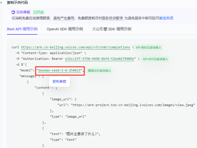

  5. モデル ID にカーソルを合わせてコピーします。
    ../_images/llm_doubao_copy_id.png
