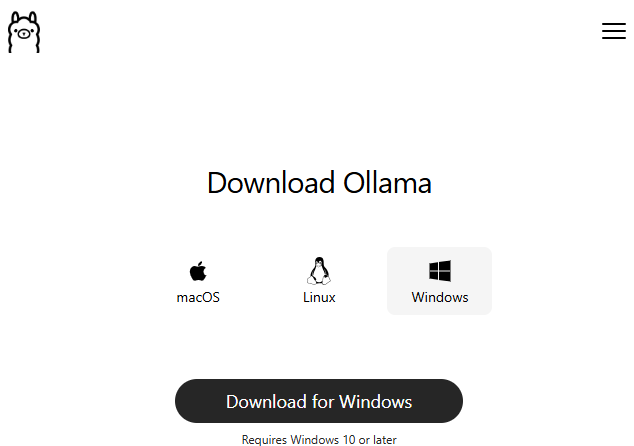

Mac / Windows / Linux(デスクトップアプリ)にインストール
  1. Ollama Download Page から Ollama をダウンロードしてインストールします。
    ../_images/llm_ollama_download.png
