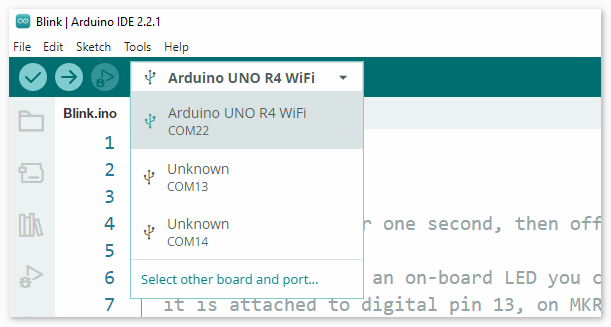

1. 选择开发板和端口
Arduino 开发板通常附带一根 USB 数据线。你可以用它将开发板连接到电脑。
在 Arduino IDE 中选择正确的 Board (开发板)和 Port (端口)。通常,Arduino 开发板会被电脑自动识别并分配一个端口,你可以在此选择它。

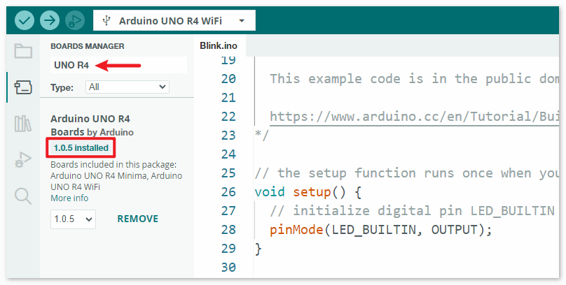

如果开发板已插入但未被识别,请在 Board Manager (开发板管理器)中的 Arduino UNO R4 Boards 部分检查是否显示 INSTALLED (已安装)标识。如果没有,请向下滚动并点击 INSTALL (安装)。
Board Manager (开发板管理器)中搜索 “UNO R4” ,检查相应的库是否已安装。
重新打开 Arduino IDE 并重新插拔 Arduino 开发板可以解决大多数问题。你也可以点击 Tools -> BoardPort 进行选择。

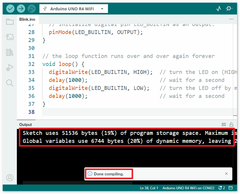

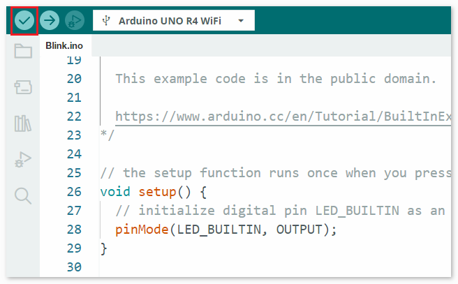

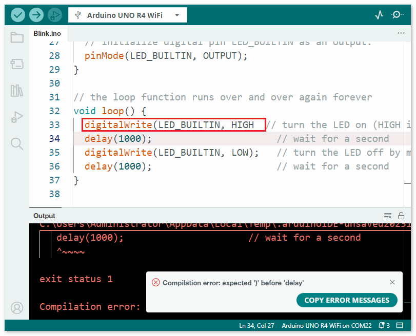

2. Verify 项目
点击 Verify 按钮后,项目将被编译以检查是否存在错误。
如果你不小心删除了一些字符或打错了几个字母,可以使用它来查找错误。从消息栏中,你可以看到错误发生的位置和类型。
如果没有错误,你将看到如下所示的消息。

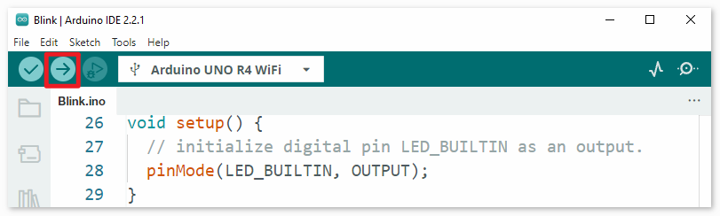

3. Upload 项目
完成上述步骤后,点击 Upload (上传)按钮将项目上传到开发板。

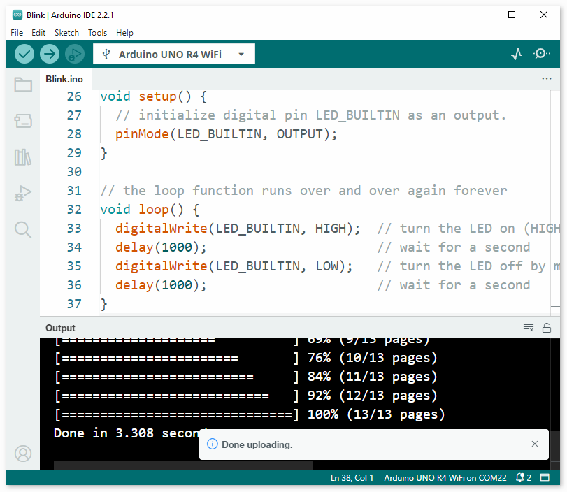

如果上传成功,你将看到以下提示。

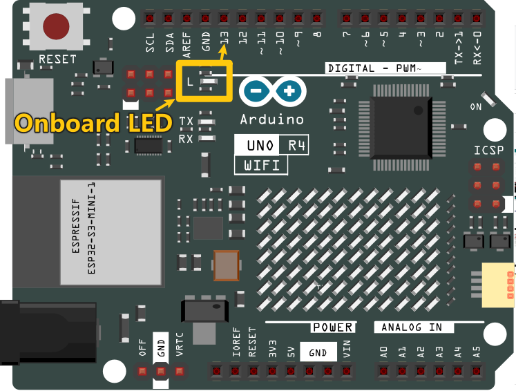

同时,开发板上的 LED 会闪烁。

项目上传后,Arduino 开发板在通电后会自动运行该项目。可以通过上传新的项目来覆盖正在运行的程序。
