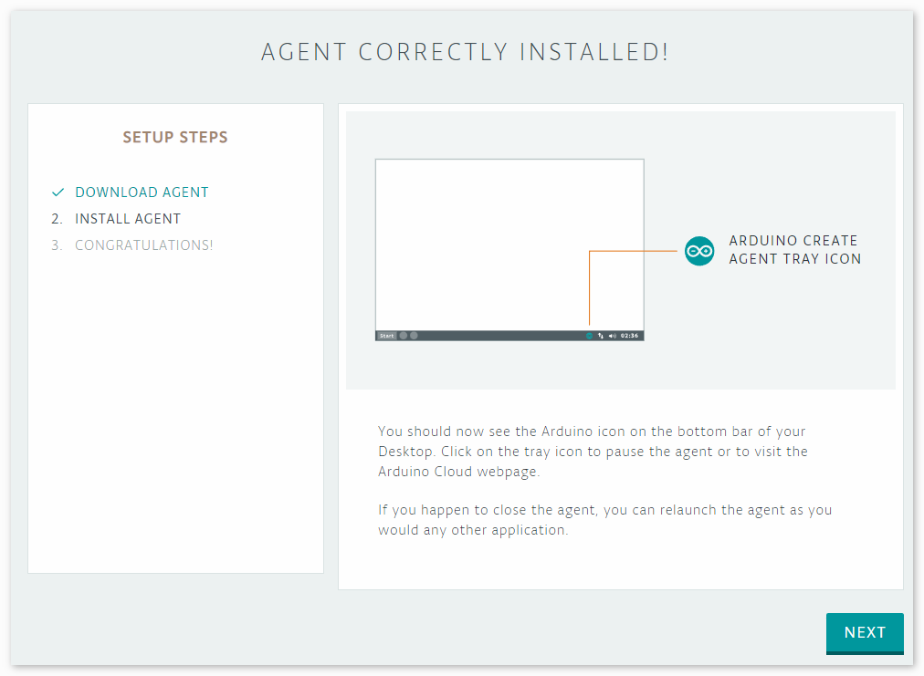

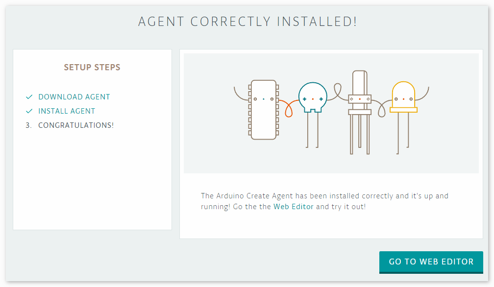

  1. エージェントをインストールします。
  1. インストール後、ブラウザに戻ると、次のインターフェイスが表示されます。
  1. NEXTをクリックし、ウェブエディタに進むことができます。

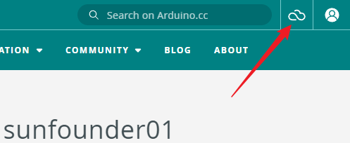

  1. ログインしたら、右上のIoT Cloudをクリックします。
    ../_images/02_iot_cloud_2.png

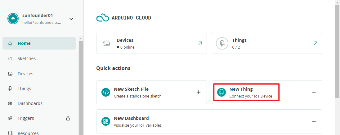

  2. 新しい「thing」を作成します。
    ../_images/02_iot_cloud_3.png

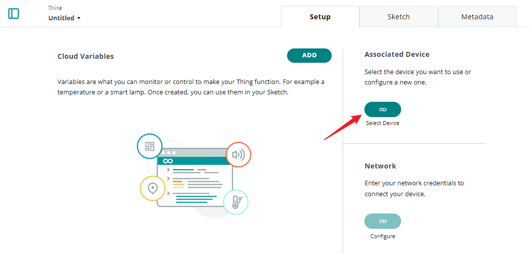

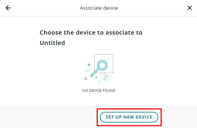

  3. デバイスを関連付けます。
    ../_images/02_iot_cloud_4.png

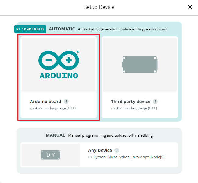

  5. Arduinoボードを選択します。
    ../_images/02_iot_cloud_6.png

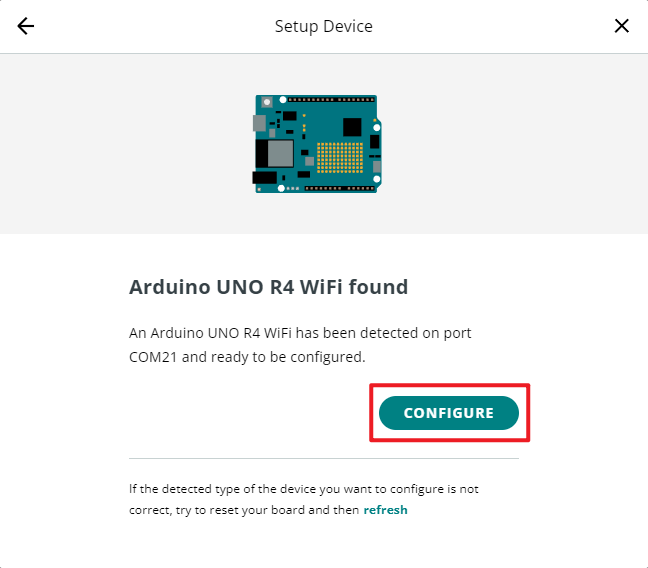

  6. 少し待ち、UNO R4 WiFiが検出されると、設定をクリックして続行します。
    ../_images/02_iot_cloud_7.png

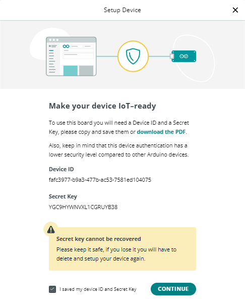

  1. デバイスをIoT対応にし、シークレットキーを保存しておいてください。
../_images/02_iot_cloud_9.png

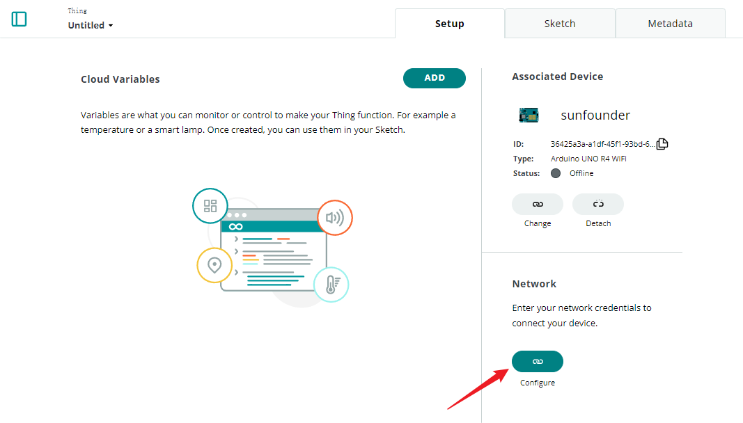

  1. WiFiを設定します。
../_images/02_iot_cloud_11.png

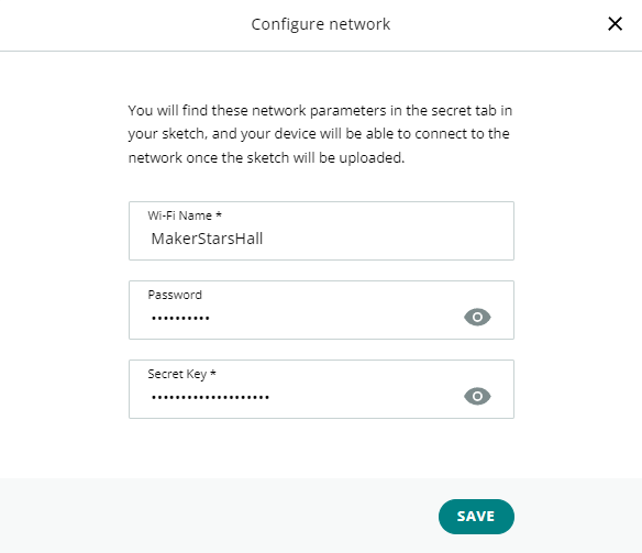

  1. ここでWiFiのパスワードとシークレットキーを入力する必要があります。
../_images/02_iot_cloud_12.png

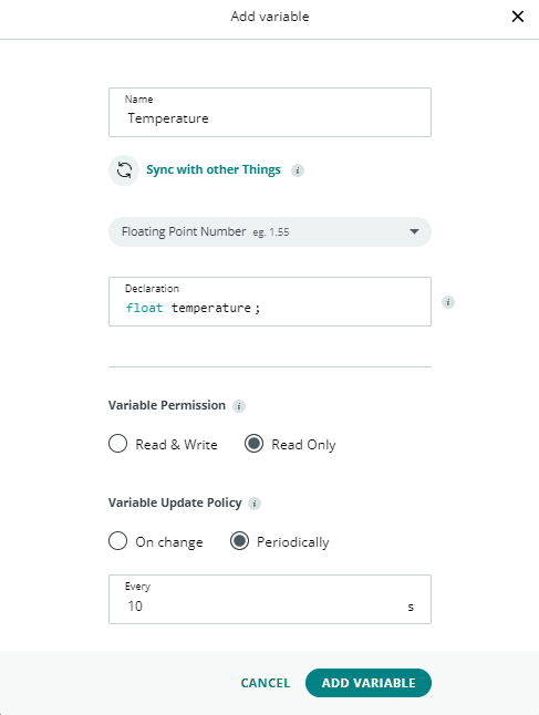

  1. 変数を追加します。
../_images/02_iot_cloud_13.png
  1. ここでは、IoT Cloudに温度を表示したいので、読み取り専用のfloat変数を設定します。
../_images/02_iot_cloud_14.png

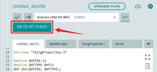

  1. 完了したら、スケッチに進みます。
../_images/02_iot_cloud_15.png

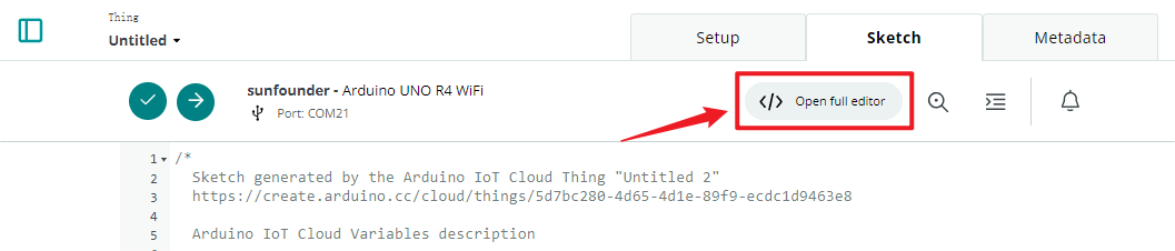

  1. フルエディターを開きます。
../_images/02_iot_cloud_16.png

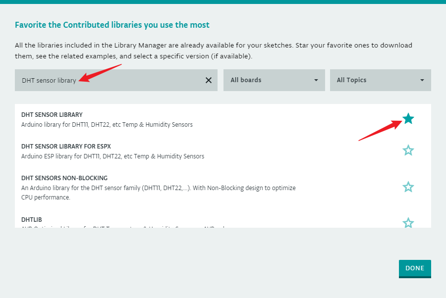

  1. 右側のライブラリをクリックし、次にライブラリマネージャーをクリックします。
../_images/02_iot_cloud_17.png
  1. DHTセンサーライブラリを検索し、チェックします。
../_images/02_iot_cloud_18.png

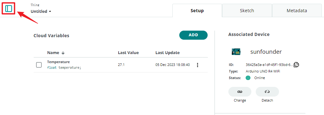

  1. 左上のメニューをクリックします。
../_images/02_iot_cloud_22.png

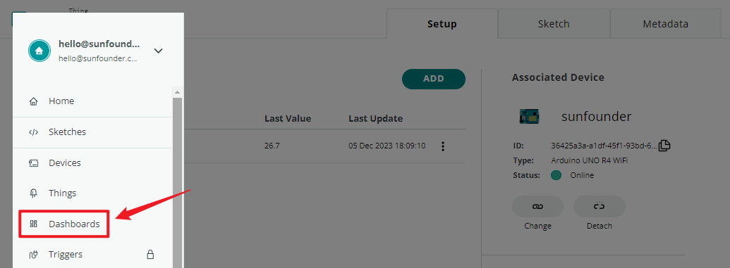

  1. ダッシュボードをクリックします。
../_images/02_iot_cloud_23.png

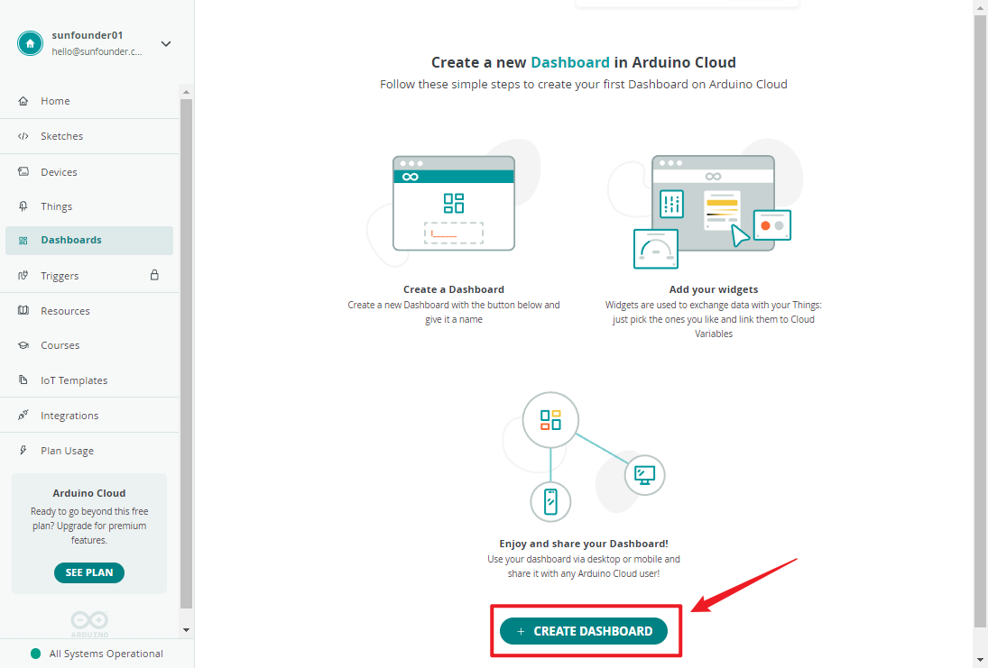

  1. ダッシュボードを作成します。
../_images/02_iot_cloud_24.png

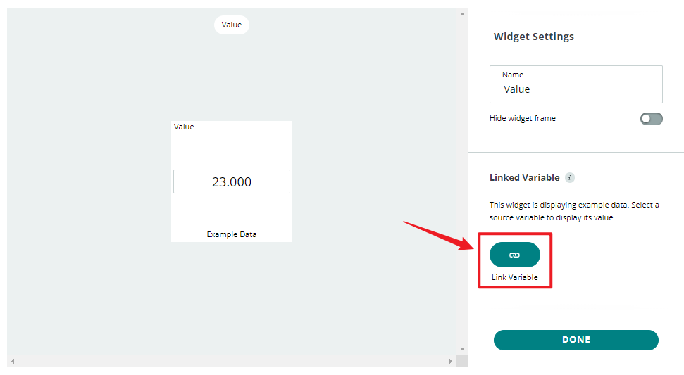

  1. クリックすると、ウィジェット設定インターフェイスが表示され、以前に作成したクラウド変数にウィジェットを接続できます。
../_images/02_iot_cloud_26.png
