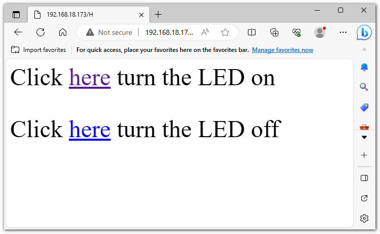

コードをアップロードした後、シリアルモニタでIPアドレスを確認できます。このIPアドレスをウェブブラウザに入力することで、オンボードLEDをオン/オフに切り替えることができます。
../_images/01_webserver.png
