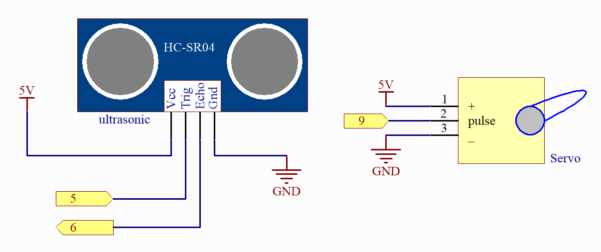

Verdrahtung
../_images/07_smart_trash_can_bb.png
../_images/07_smart_trash_can_schematic.png
  • Sie können die Datei 07_smart_trash_can.ino direkt unter dem Pfad elite-explorer-kit-main\fun_project\07_smart_trash_can öffnen.
