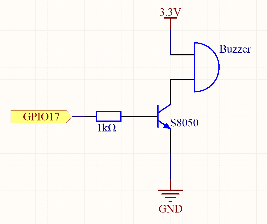

Dans cette expérience, un buzzer passif, un transistor NPN et une résistance de 1kΩ sont utilisés entre la base du transistor et le GPIO pour protéger le transistor.
Lorsque le GPIO17 reçoit différentes fréquences, le buzzer émet différents sons ; ainsi, le buzzer peut jouer de la musique.
T-Board Name
physical
wiringPi
GPIO17
Pin 11
0
17
