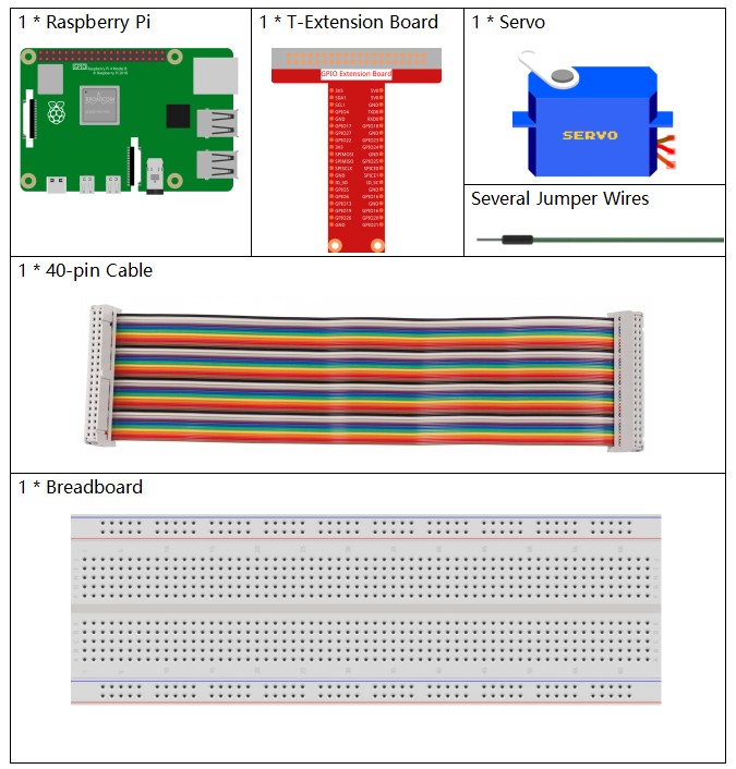

Composants requis
Pour ce projet, nous aurons besoin des composants suivants :
../_images/1.3.2_servo_list.png
