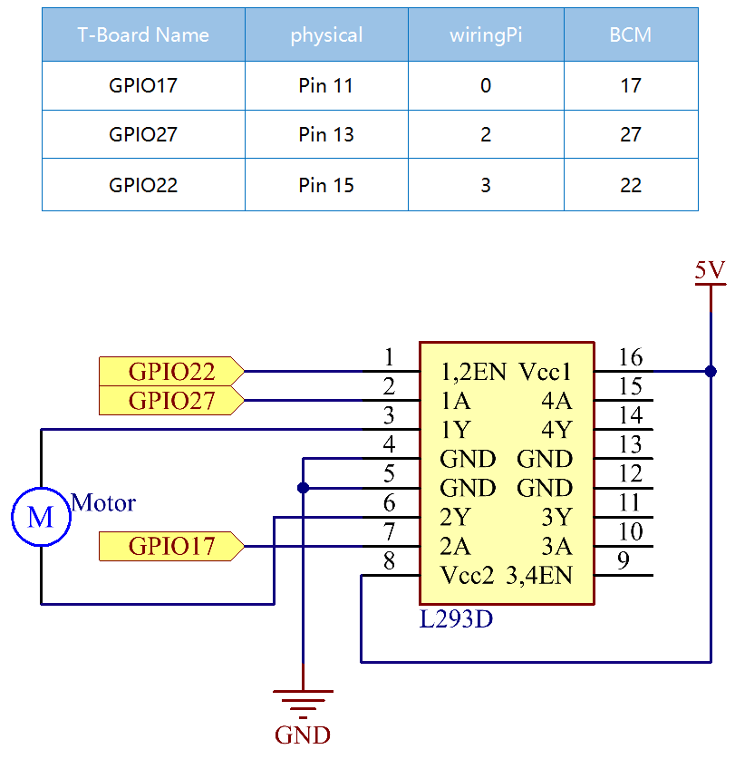

Dans ce projet, nous allons apprendre à utiliser le L293D pour piloter un moteur à courant continu et le faire tourner dans le sens horaire et antihoraire. Comme le moteur à courant continu nécessite un courant plus élevé, nous utilisons un module d’alimentation pour alimenter les moteurs en toute sécurité.

Schéma de câblage
../_images/1.3.1_motor_schematic.png

Lorsque le script s’exécute, le moteur tourne d’abord dans le sens horaire pendant 5 secondes, puis s’arrête pendant 5 secondes, avant de tourner dans le sens antihoraire pendant 5 secondes. Ensuite, il s’arrête à nouveau pendant 5 secondes. Cette séquence est répétée indéfiniment.
