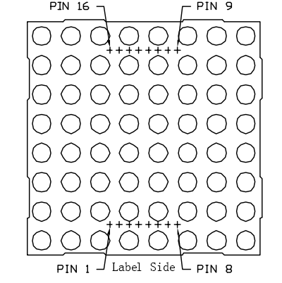

En général, les matrices de LED se divisent en deux types : cathode commune (CC) et anode commune (CA). Elles se ressemblent, mais présentent des différences internes. Vous pouvez les différencier par un test. Nous utilisons ici un modèle CA, marqué « 788BS » sur le côté.
Consultez la figure ci-dessous. Les broches sont disposées aux deux extrémités de l’arrière. Prenez le côté marqué comme référence : les broches de cette extrémité sont numérotées de 1 à 8, et celles de l’autre extrémité de 9 à 16.
Vue externe :
../_images/1.1.6_led_dot_matrix_1.png
Les schémas ci-dessous montrent leur structure interne. Dans une matrice CA, ROW représente l’anode de la LED, et COL la cathode ; l’inverse est vrai pour un modèle CC. Quel que soit le type, les broches 13, 3, 4, 10, 6, 11, 15 et 16 correspondent aux COL, tandis que les broches 9, 14, 8, 12, 1, 7, 2 et 5 correspondent aux ROW. Pour allumer la première LED en haut à gauche, dans une matrice CA, mettez la broche 9 en High et la broche 13 en Low. Dans une matrice CC, faites l’inverse : mettez la broche 13 en High et la broche 9 en Low. Pour allumer toute la première colonne, dans une matrice CA, mettez la broche 13 en Low et les broches ROW (9, 14, 8, 12, 1, 7, 2, 5) en High ; pour une matrice CC, faites l’inverse.

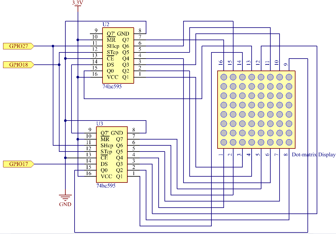

De plus, deux circuits intégrés 74HC595 sont utilisés ici : l’un pour contrôler les rangées de la matrice de LED, et l’autre pour les colonnes.
Schéma de câblage
T-Board Name
physical
wiringPi
GPIO17
Pin 11
0
17
GPIO18
Pin 12
18
GPIO27
Pin 13
27
../_images/1.1.6_led_dot_matrix_schematic.png

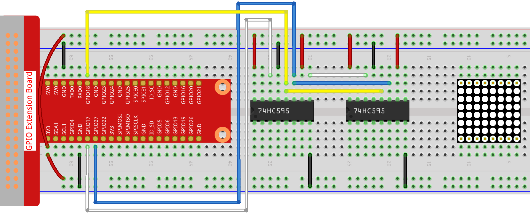

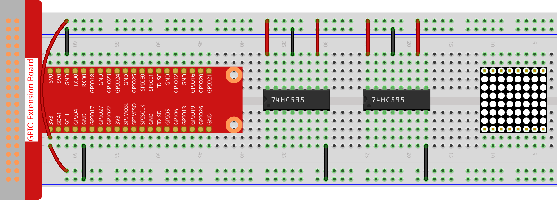

Étape 1 : Construire le circuit. Comme le câblage est complexe, procédons étape par étape. Insérez d’abord le T-Cobbler, la matrice de LED et les deux circuits 74HC595 dans la plaque de montage. Connectez le 3.3V et le GND du T-Cobbler aux trous situés de chaque côté de la plaque, puis reliez la broche 16 et la broche 10 des deux 74HC595 au VCC, et les broches 13 et 8 au GND.
Dans l’image Fritzing ci-dessus, le côté marqué est en bas.
../_images/1.1.6_LedMatrix_circuit_1.png
Étape 2 : Connectez la broche 11 des deux 74HC595 ensemble, puis au GPIO27 ; ensuite, la broche 12 des deux circuits, au GPIO18 ; et enfin, la broche 14 du 74HC595 de gauche au GPIO17 et la broche 9 à la broche 14 du deuxième 74HC595.
../_images/1.1.6_LedMatrix_circuit_2.png

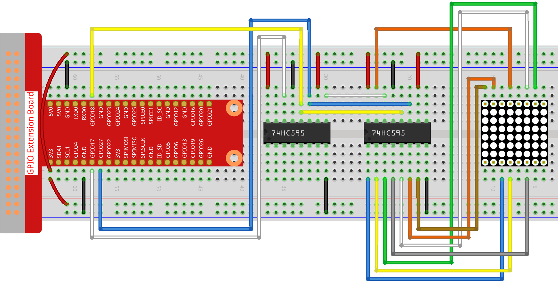

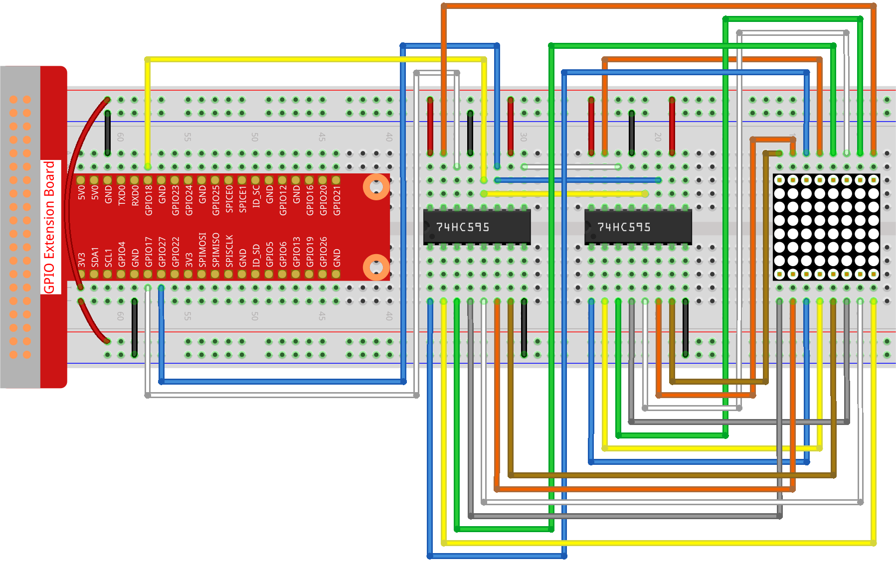

Étape 4 : Connectez maintenant les ROW de la matrice de LED. Le 74HC595 de gauche contrôle les rangées de la matrice. Consultez le tableau ci-dessous pour le mappage. Les broches Q0-Q7 du 74HC595 correspondent respectivement aux broches 9, 14, 8, 12, 1, 7, 2 et 5 de la matrice de LED.
74HC595
Q0
Q1
Q2
Q3
Q4
Q5
Q6
Q7
LED Dot Matrix
9
14
8
12
7
../_images/1.1.6_LedMatrix_circuit_4.png
