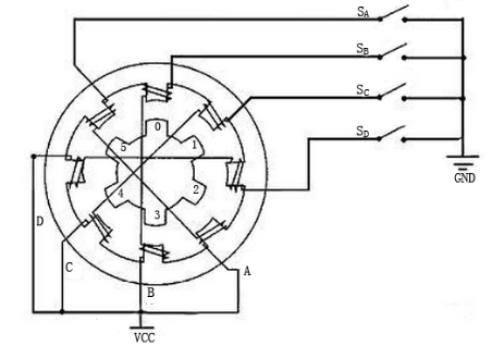

../_images/image1291.png
En la figura, en el medio del motor hay un rotor, que es un imán permanente en forma de engranaje. Alrededor del rotor, del 0 al 5 hay dientes. Más afuera, hay 8 polos magnéticos, con cada dos opuestos conectados por un devanado de bobina. Así forman cuatro pares de A a D, lo que se llama una fase. Tiene cuatro cables de conexión que se conectan a los interruptores SA, SB, SC y SD. Por lo tanto, las cuatro fases están en paralelo en el circuito, y los dos polos magnéticos en una fase están en serie.
Así es como funciona un motor paso a paso de 4 fases:
Cuando el interruptor SB está encendido, los interruptores SA, SC y SD están apagados, y los polos magnéticos de la fase B se alinean con los dientes 0 y 3 del rotor. Al mismo tiempo, los dientes 1 y 4 generan dientes desfasados con los polos de la fase C y D. Los dientes 2 y 5 generan dientes desfasados con los polos de la fase D y A. Cuando el interruptor SC está encendido, los interruptores SB, SA y SD están apagados, el rotor gira bajo el campo magnético del devanado de la fase C y entre los dientes 1 y 4. Luego, los dientes 1 y 4 se alinean con los polos magnéticos del devanado de la fase C. Mientras tanto, los dientes 0 y 3 generan dientes desfasados con los polos de la fase A y B, y los dientes 2 y 5 generan dientes desfasados con los polos magnéticos de las fases A y D. La situación similar continúa. Energiza las fases A, B, C y D en secuencia, y el rotor girará en el orden de A, B, C y D.

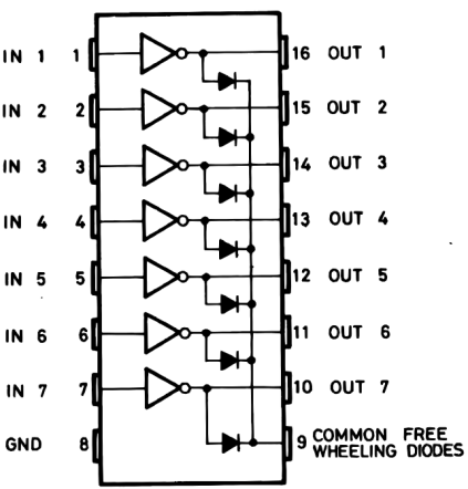

Para aplicar el motor en el circuito, es necesario usar una placa de control. El controlador de motor paso a paso ULN2003 es un circuito inversor de 7 canales. Es decir, cuando el pin de entrada está en alto, el pin de salida del ULN2003 está en bajo, y viceversa. Si suministramos un nivel alto a IN1 y un nivel bajo a IN2, IN3 e IN4, entonces el extremo de salida OUT1 estará en bajo y todos los demás extremos de salida estarán en alto. La estructura interna del chip se muestra a continuación.
../_images/image3381.png

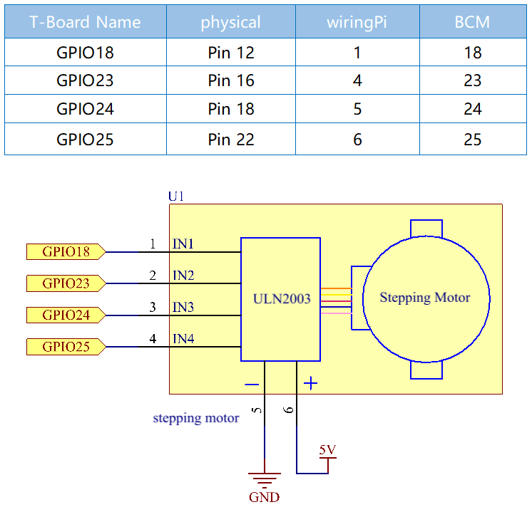

Diagrama Esquemático
../_images/image3391.png

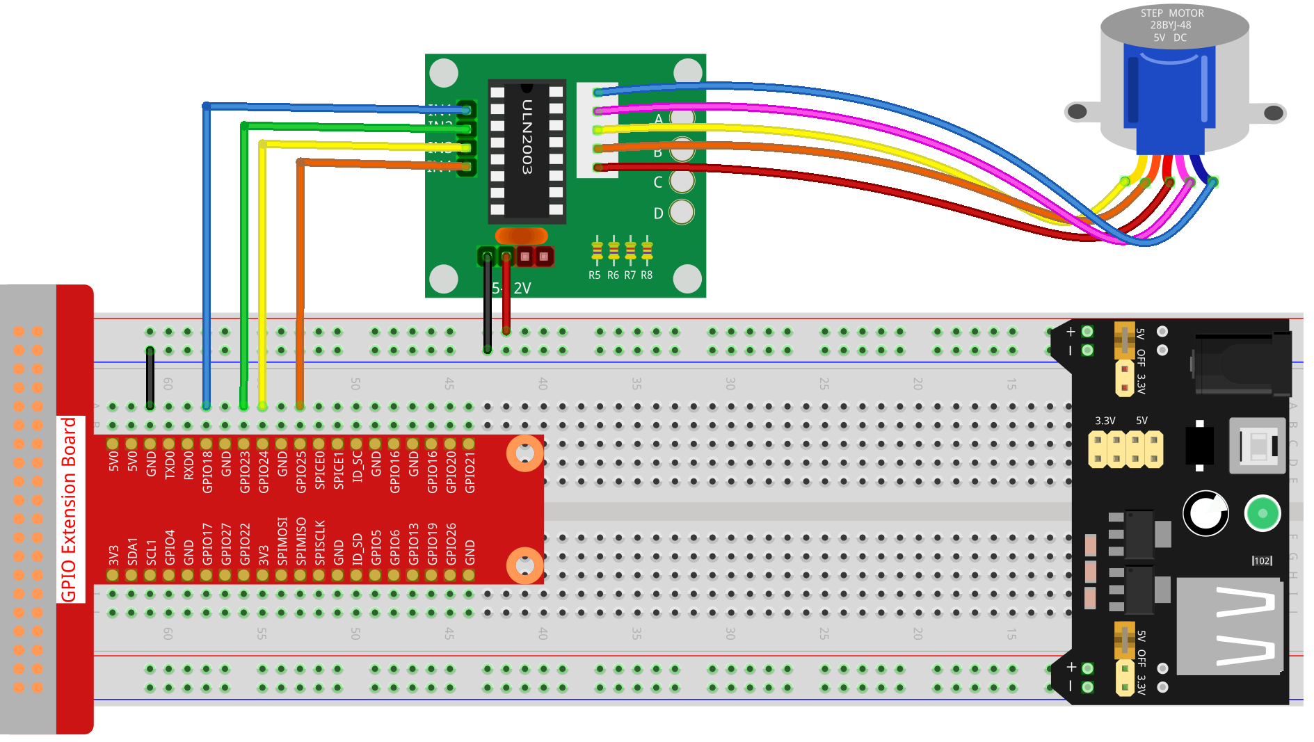

Paso 1: Construir el circuito.
../_images/image1341.png

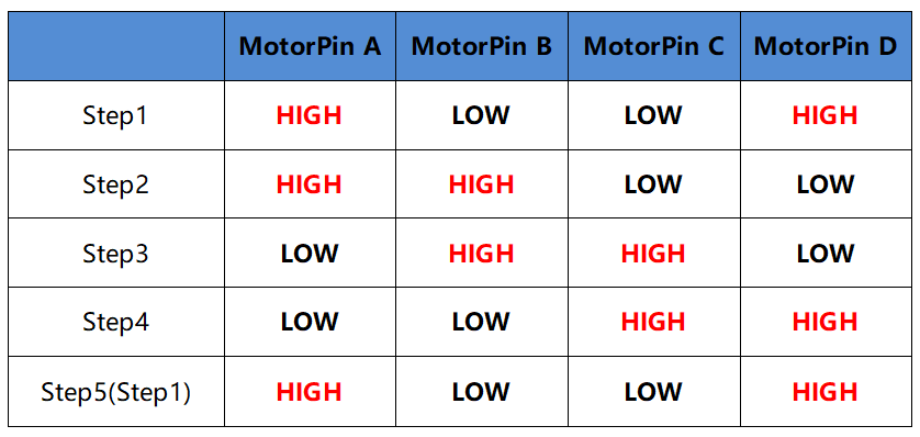

Para hacer que el motor paso a paso gire en sentido horario, el estado de nivel de motorPin se muestra en la tabla a continuación:
../_images/image3401.png
Por lo tanto, la escritura potencial de MotorPin se implementa utilizando un bucle anidado de dos capas.
En el Paso 1, j=0, i=0~4.
motorPin[0] se escribirá en alto (10011001&00001000=1)
motorPin[1] se escribirá en bajo (10011001&00000100=0)
motorPin[2] se escribirá en bajo (10011001&00000010=0)
motorPin[3] se escribirá en alto (10011001&00000001=1)
En el Paso 2, j=1, i=0~4.
motorPin[0] se escribirá en alto (01001100&00001000=1)
motorPin[1] se escribirá en bajo (01001100&00000100=1)
y así sucesivamente.

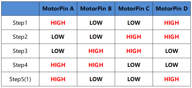

Y para hacer que el motor paso a paso gire en sentido antihorario, el estado de nivel de motorPin se muestra en la siguiente tabla.
../_images/image3411.png
motorPin[0] se escribirá en alto (10011001&10000000=1)
motorPin[1] se escribirá en bajo (10011001&01000000=0)
motorPin[0] se escribirá en alto (00110010&10000000=0)
motorPin[1] se escribirá en bajo (00110010&01000000=0)
