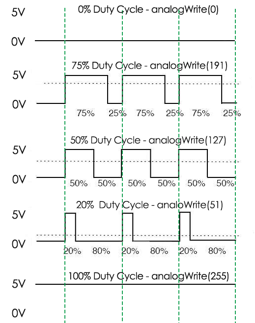

La Modulación por Ancho de Pulso, o PWM, es una técnica para obtener resultados analógicos mediante medios digitales. El control digital se utiliza para crear una onda cuadrada, una señal que alterna entre encendido y apagado. Este patrón de encendido y apagado puede simular voltajes intermedios entre encendido total (5 Voltios) y apagado (0 Voltios) al variar el tiempo que la señal permanece encendida frente al tiempo que permanece apagada. La duración del «tiempo de encendido» se denomina ancho de pulso. Para obtener valores analógicos variables, se cambia o modula dicho ancho. Si se repite este patrón de encendido y apagado lo suficientemente rápido con algún dispositivo, como un LED, el resultado sería una señal de voltaje constante entre 0 y 5v que controla el brillo del LED.
Ciclo de Trabajo
Un ciclo de trabajo es el porcentaje de un período en el que una señal está activa. Un período es el tiempo que tarda una señal en completar un ciclo de encendido y apagado. Como fórmula, un ciclo de trabajo se puede expresar así:
../_images/image561.png
Donde D es el ciclo de trabajo, T es el tiempo que la señal está activa, y P es el período total de la señal. Por lo tanto, un ciclo de trabajo del 60% significa que la señal está encendida el 60% del tiempo y apagada el 40% del tiempo. El «tiempo de encendido» para un ciclo de trabajo del 60% podría ser una fracción de segundo, un día o incluso una semana, dependiendo de la duración del período.

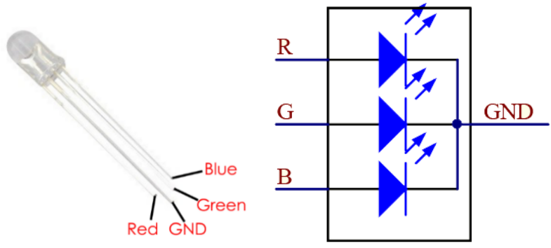

Los tres colores primarios del LED RGB se pueden mezclar para crear varios colores a través de su brillo. El brillo del LED se puede ajustar con PWM. La Raspberry Pi solo tiene un canal para la salida PWM de hardware, pero necesita tres canales para controlar el LED RGB, lo que significa que es difícil controlar el LED RGB con el PWM de hardware de la Raspberry Pi. Afortunadamente, la biblioteca softPwm simula PWM (softPwm) mediante programación. Solo necesitas incluir el archivo de encabezado softPwm.h (para los usuarios de C), y luego llamar a la API que proporciona para controlar fácilmente el LED RGB mediante salida PWM multicanal, de modo que se puedan mostrar todo tipo de colores.

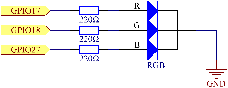

Después de conectar los pines R, G y B a una resistencia limitadora de corriente, conéctalos a GPIO17, GPIO18 y GPIO27 respectivamente. El pin más largo (GND) del LED se conecta al GND de la Raspberry Pi. Cuando se le dan diferentes valores de PWM a los tres pines, el LED RGB mostrará diferentes colores.
