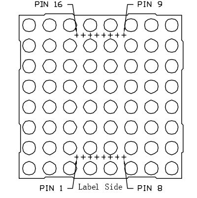

Generalmente, la matriz de puntos LED se puede clasificar en dos tipos: cátodo común (CC) y ánodo común (CA). Se parecen mucho, pero internamente hay diferencias. Puedes comprobarlo mediante pruebas. En este kit se utiliza una de tipo CA, que se puede identificar con la etiqueta 788BS en el lateral.
Observa la figura a continuación. Los pines están dispuestos en los dos extremos en la parte posterior. Tomando el lado etiquetado como referencia: los pines de este extremo son del 1 al 8, y en el otro extremo son del 9 al 16.

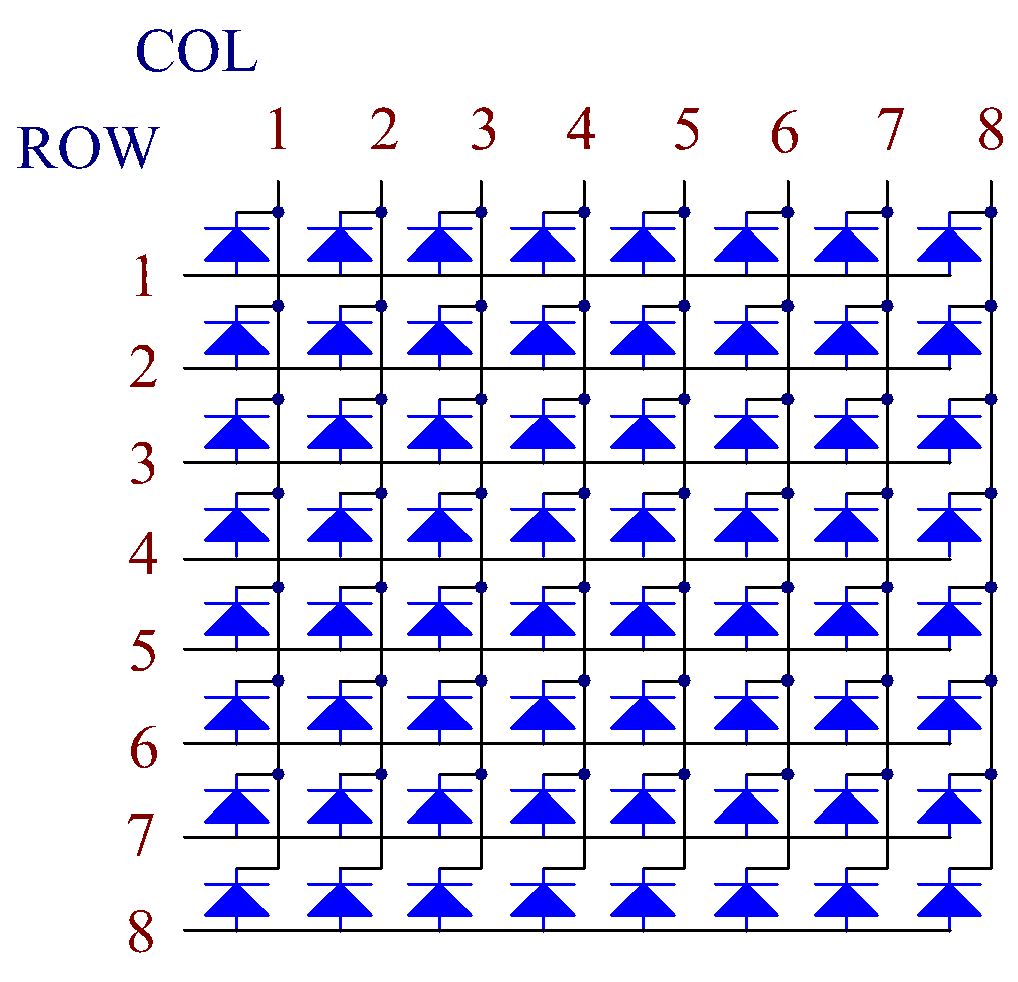

Las figuras a continuación muestran su estructura interna. En una matriz de puntos LED de tipo CA, ROW representa el ánodo del LED, y COL es el cátodo; es al contrario en una de tipo CC. Una cosa en común: para ambos tipos, los pines 13, 3, 4, 10, 6, 11, 15 y 16 son todos COL, mientras que los pines 9, 14, 8, 12, 1, 7, 2 y 5 son todos ROW. Si deseas encender el primer LED en la esquina superior izquierda, para una matriz de puntos LED CA, simplemente establece el pin 9 en alto y el pin 13 en bajo; para una matriz CC, establece el pin 13 en alto y el pin 9 en bajo. Si quieres iluminar toda la primera columna, para CA, establece el pin 13 en bajo y los ROW 9, 14, 8, 12, 1, 7, 2 y 5 en alto; mientras que para CC, establece el pin 13 en alto y los ROW 9, 14, 8, 12, 1, 7, 2 y 5 en bajo. Considera las siguientes figuras para una mejor comprensión.

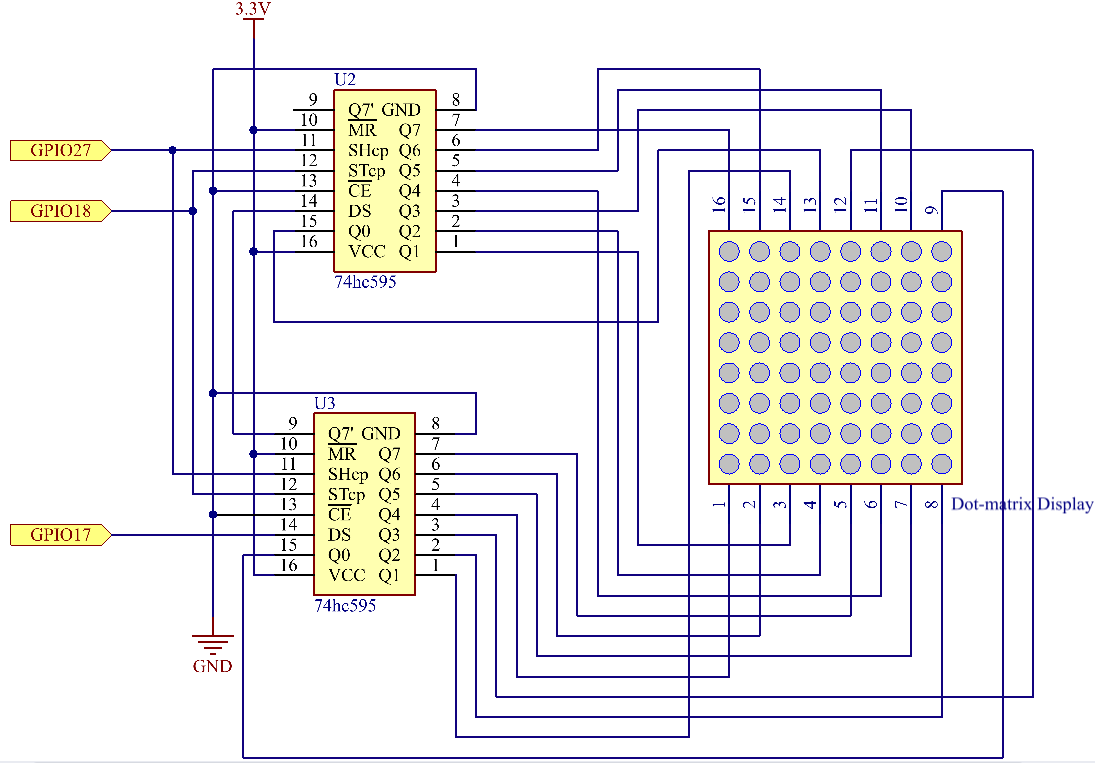

Además, se utilizan aquí dos chips 74HC595. Uno controla las filas de la matriz de puntos LED, mientras que el otro controla las columnas.
Diagrama Esquemático
T-Board Name
physical
wiringPi
GPIO17
Pin 11
0
17
GPIO18
Pin 12
18
GPIO27
Pin 13
27
../_images/schematic_dot1.png

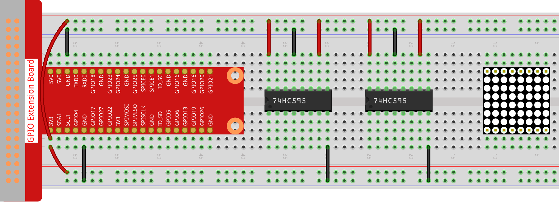

Paso 1: Construir el circuito. Dado que el cableado es complicado, lo haremos paso a paso. Primero, inserta el T-Cobbler, la matriz de puntos LED y los dos chips 74HC595 en la placa de pruebas. Conecta el 3.3V y GND del T-Cobbler a los orificios en los dos lados de la placa, luego conecta el pin 16 y el 10 de los dos chips 74HC595 a VCC, y el pin 13 y el pin 8 a GND.
En la imagen de Fritzing anterior, el lado con la etiqueta está en la parte inferior.
../_images/image871.png

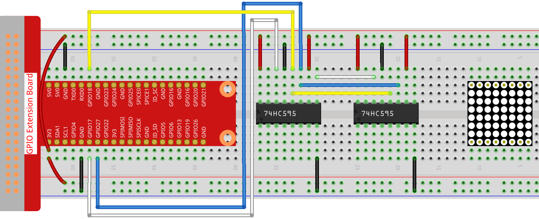

Paso 2: Conecta el pin 11 de los dos 74HC595 juntos, y luego a GPIO27; luego el pin 12 de los dos chips, a GPIO18; a continuación, el pin 14 del 74HC595 del lado izquierdo a GPIO17 y el pin 9 al pin 14 del segundo 74HC595.

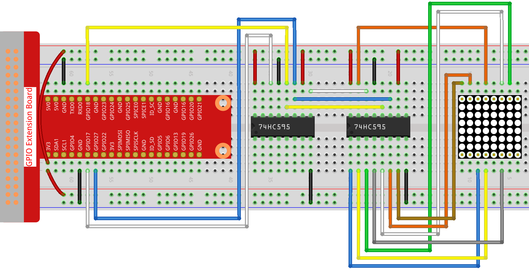

Paso 3: El 74HC595 del lado derecho controla las columnas de la matriz de puntos LED. Consulta la tabla a continuación para la asignación. Por lo tanto, los pines Q0-Q7 del 74HC595 están asignados a los pines 13, 3, 4, 10, 6, 11, 15 y 16 respectivamente.

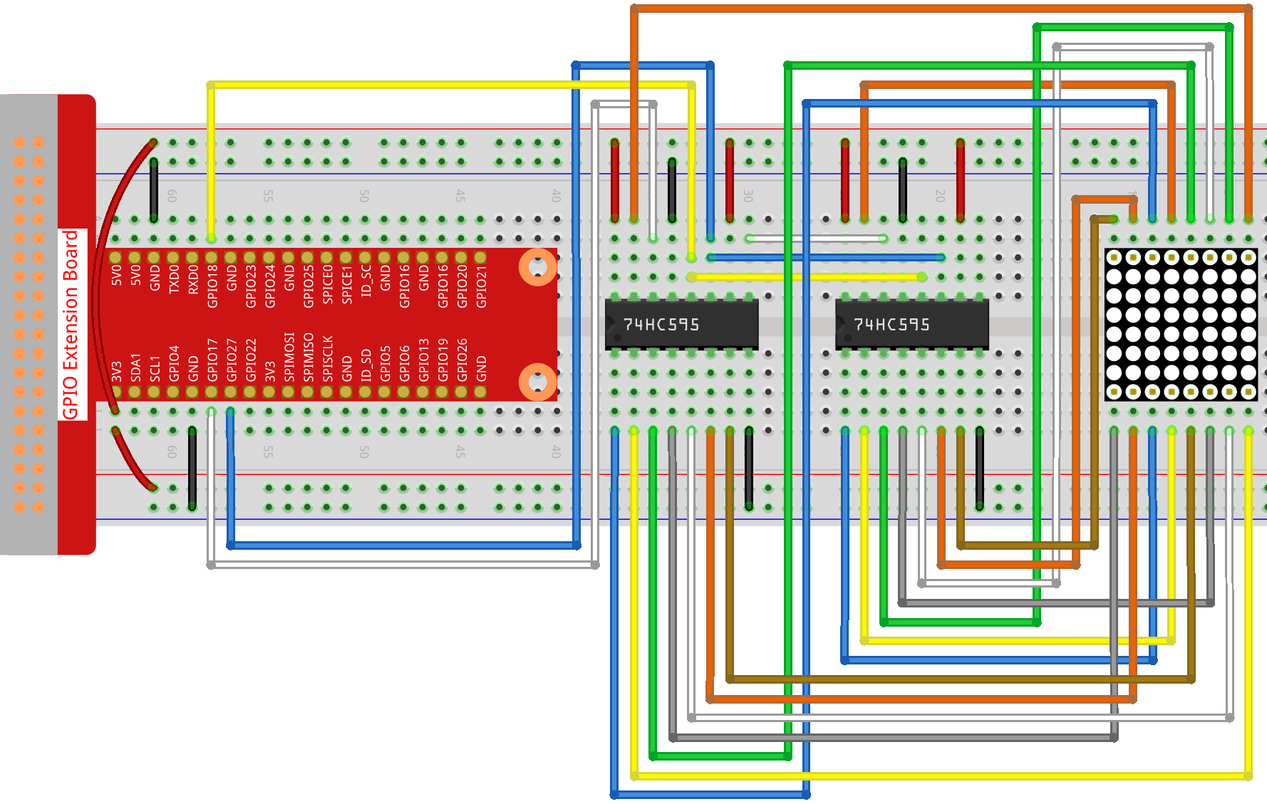

Paso 4: Ahora conecta los ROW de la matriz de puntos LED. El 74HC595 del lado izquierdo controla los ROW de la matriz de puntos LED. Consulta la tabla a continuación para la asignación. Podemos ver que Q0-Q7 del 74HC595 del lado izquierdo están asignados a los pines 9, 14, 8, 12, 1, 7, 2 y 5 respectivamente.

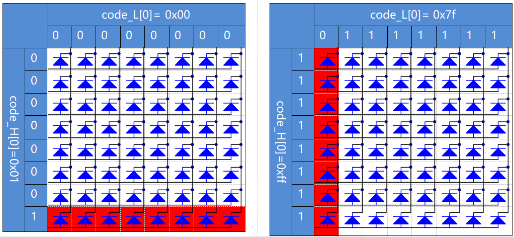

El arreglo code_H representa los elementos de la fila de la matriz de puntos LED, y el arreglo code_L se refiere a los elementos de la columna. Cuando se muestran caracteres, se adquiere un elemento de la fila y uno de la columna y se asignan a los dos chips HC595 respectivamente. Así se muestra un patrón en la matriz de puntos LED. Tomemos como ejemplo el primer número de code_H, 0x01, y el primer número de code_L, 0x00.
0x01 convertido a binario se convierte en 00000001; 0x00 convertido a binario se convierte en 0000 0000.
En este kit, se aplica una matriz de puntos LED de ánodo común, por lo que solo se iluminan los ocho LEDs en la octava fila. Cuando se cumplen simultáneamente las condiciones de que code_H es 0xff y code_L es 0x7f, se iluminan estos 8 LEDs en la primera columna.
../_images/anode_table1.png
