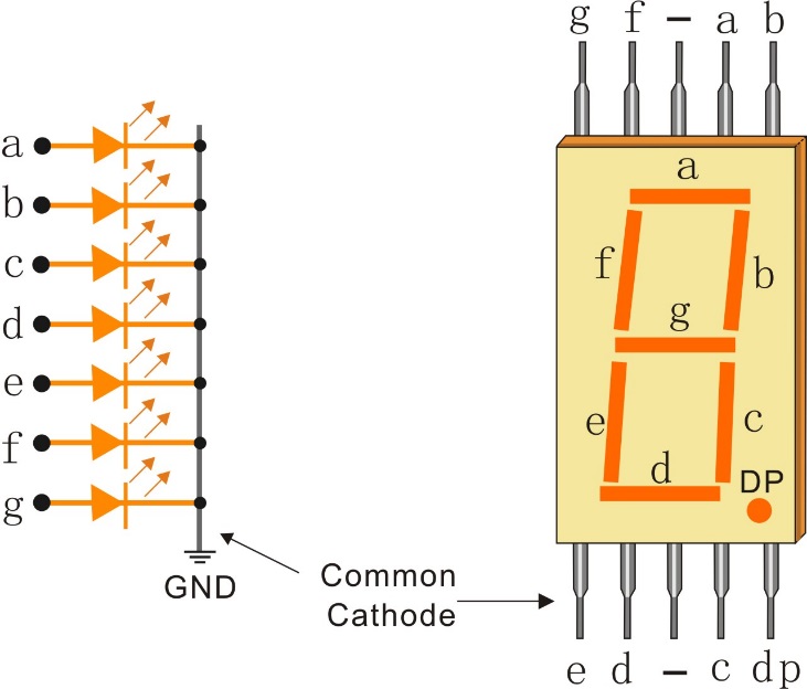

Una pantalla de 7 segmentos es un componente en forma de 8 que contiene 7 LEDs. Cada LED se llama un segmento; cuando se energiza, un segmento forma parte de un número que se va a mostrar.
Existen dos tipos de conexión de pines: Común Catodo (CC) y Común Ánodo (CA). Como su nombre indica, una pantalla CC tiene todos los cátodos de los 7 LEDs conectados, mientras que una pantalla CA tiene todos los ánodos de los 7 segmentos conectados. En este kit, utilizamos la primera.
../_images/image701.jpeg
Cada uno de los LEDs en la pantalla tiene un segmento posicional, y uno de sus pines de conexión sale del paquete plástico rectangular. Estos pines de LED están etiquetados de «a» a «g», representando cada LED individual. Los otros pines de LED están conectados entre sí formando un pin común. Así, al polarizar hacia adelante los pines apropiados de los segmentos LED en un orden particular, algunos segmentos se iluminarán y otros permanecerán tenues, mostrando así el carácter correspondiente en la pantalla.

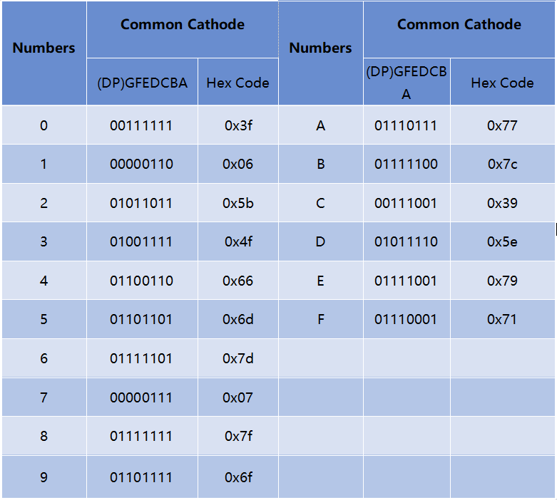

Códigos de Pantalla
Para ayudarte a entender cómo las pantallas de 7 segmentos (Común Cátodo) muestran números, hemos dibujado la siguiente tabla. Los números son del 0 al F que se muestran en la pantalla de 7 segmentos; (DP) GFEDCBA se refiere a los LEDs correspondientes configurados a 0 o 1. Por ejemplo, 00111111 significa que DP y G están configurados a 0, mientras que los demás están configurados a 1. Por lo tanto, el número 0 se muestra en la pantalla de 7 segmentos, mientras que el Código HEX corresponde al número hexadecimal.

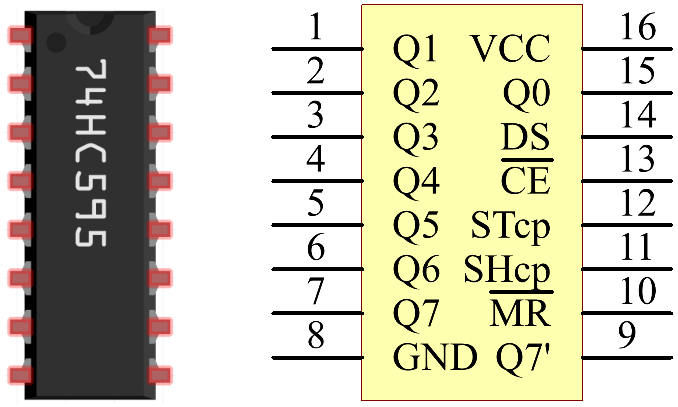

74HC595
El 74HC595 consta de un registro de desplazamiento de 8 bits y un registro de almacenamiento con salidas paralelas de tres estados. Convierte la entrada serial en salida paralela para que puedas ahorrar puertos de IO de un MCU.
Cuando MR (pin10) está en nivel alto y OE (pin13) está en nivel bajo, los datos se ingresan en el flanco ascendente de SHcp y pasan al registro de memoria a través del flanco ascendente de SHcp. Si los dos relojes están conectados entre sí, el registro de desplazamiento siempre estará un pulso antes que el registro de memoria. Hay un pin de entrada de desplazamiento serial (Ds), un pin de salida serial (Q) y un botón de reinicio asíncrono (nivel bajo) en el registro de memoria. El registro de memoria emite un Bus con un paralelo de 8 bits y en tres estados. Cuando OE está habilitado (nivel bajo), los datos en el registro de memoria se envían al bus.
../_images/74hc595_sche1.png
Pines del 74HC595 y sus funciones:
  • Q0-Q7: Pines de salida de datos paralelos de 8 bits, capaces de controlar 8 LEDs o 8 pines de la pantalla de 7 segmentos directamente.
  • Q7’: Pin de salida en serie, conectado a DS de otro 74HC595 para conectar múltiples 74HC595 en serie.
  • MR: Pin de reinicio, activo a nivel bajo.
  • SHcp: Entrada de secuencia de tiempo del registro de desplazamiento. En el flanco ascendente, los datos en el registro de desplazamiento se mueven sucesivamente un bit, es decir, los datos en Q1 se trasladan a Q2, y así sucesivamente. Mientras que en el flanco descendente, los datos en el registro de desplazamiento permanecen sin cambios.
  • STcp: Entrada de secuencia de tiempo del registro de almacenamiento. En el flanco ascendente, los datos en el registro de desplazamiento se trasladan al registro de memoria.
  • CE: Pin de habilitación de salida, activo a nivel bajo.
  • DS: Pin de entrada de datos en serie.
  • VCC: Tensión de suministro positiva.
  • GND: Tierra.
