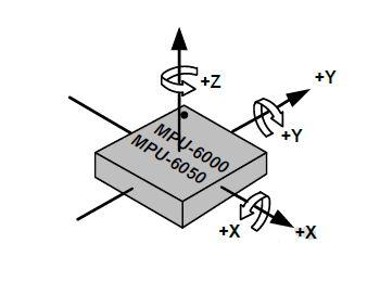

Seine drei Koordinatensysteme sind wie folgt definiert:
Legen Sie die MPU6050 flach auf den Tisch und stellen Sie sicher, dass das Gesicht mit dem Etikett nach oben zeigt und sich ein Punkt auf dieser Oberfläche in der oberen linken Ecke befindet. Dann ist die aufrechte Richtung nach oben die z-Achse des Chips. Die Richtung von links nach rechts wird als X-Achse angesehen. Dementsprechend ist die Richtung von hinten nach vorne als Y-Achse definiert.

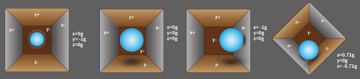

Stellen Sie sich hier eine quaderförmige Kisten vor, in der sich eine kleine Kugel befindet, wie im obigen Bild. Die Wände dieser Kisten bestehen aus piezoelektrischen Kristallen. Immer wenn Sie die Kisten kippen, muss sich der Ball aufgrund der Schwerkraft in Richtung der Neigung bewegen. Die Wand, mit der die Kugel kollidiert, erzeugt winzige piezoelektrische Ströme. Es gibt insgesamt drei Paare gegenüberliegender Wände in einem Quader. Jedes Paar entspricht einer Achse im 3D-Raum: X-, Y- und Z-Achse. Abhängig vom Strom, der von den piezoelektrischen Wänden erzeugt wird, können wir die Neigungsrichtung und ihre Größe bestimmen.
../_images/image2241.png
Wir können die MPU6050 verwenden, um ihre Beschleunigung auf jeder Koordinatenachse zu erfassen (im stationären Desktop-Zustand beträgt die Beschleunigung der Z-Achse 1 Schwerkrafteinheit und die X- und Y-Achse 0). Wenn es gekippt ist oder sich in einem schwerelosen / übergewichtigen Zustand befindet, ändert sich der entsprechende Wert.

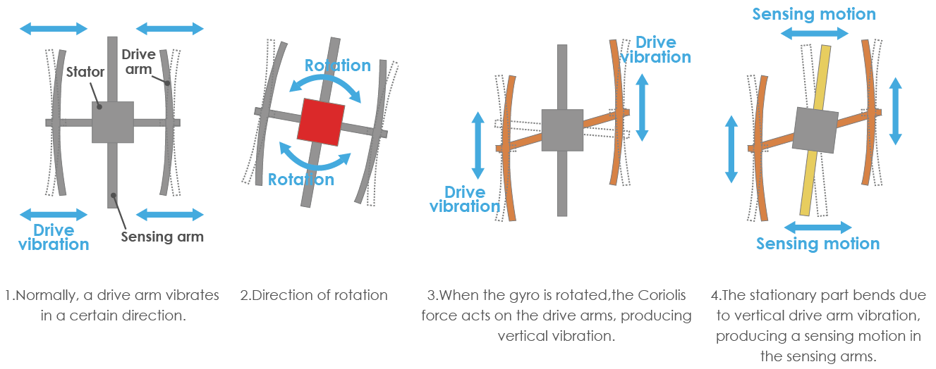

Gyroskope arbeiten nach dem Prinzip der Coriolis-Beschleunigung.. Stellen Sie sich vor, es gibt eine gabelartige Struktur, die sich ständig hin und her bewegt. Es wird mit piezoelektrischen Kristallen an Ort und Stelle gehalten. Immer wenn Sie versuchen, diese Anordnung zu kippen, erfahren die Kristalle eine Kraft in Neigungsrichtung. Dies wird durch die Trägheit der beweglichen Gabel verursacht. Die Kristalle erzeugen somit einen Strom, der mit dem piezoelektrischen Effekt übereinstimmt, und dieser Strom wird verstärkt.
../_images/image2251.png
Das Gyroskop verfügt außerdem über vier Arten von Messbereichen: +/- 250, +/- 500, +/- 1000, +/- 2000. Die Berechnungsmethode und die Beschleunigung sind grundsätzlich konsistent.
