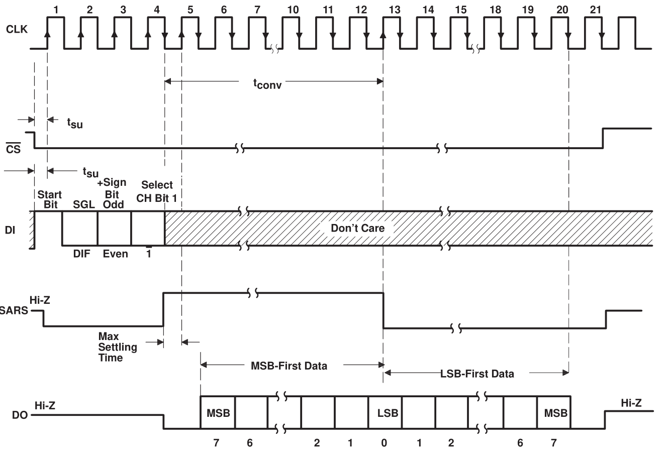

Betriebsablauf
Eine Konvertierung wird eingeleitet, indem CS auf niedrig gesetzt wird, wodurch alle Logikschaltungen aktiviert werden. CS muss für den gesamten Konvertierungsprozess niedrig gehalten werden. Ein Takteingang wird dann vom Prozessor empfangen. Bei jedem Übergang von niedrig nach hoch des Takteingangs werden die Daten auf DI in das Multiplexer-Adressschieberegister getaktet. Die erste Logik hoch am Eingang ist das Startbit. Auf das Startbit folgt ein 3- bis 4-Bit-Zuweisungswort. Bei jedem aufeinanderfolgenden Übergang von niedrig nach hoch des Takteingangs werden das Startbit und das Zuweisungswort durch das Schieberegister verschoben. Wenn das Startbit in den Startort des Multiplexerregisters verschoben wird, wird der Eingangskanal ausgewählt und die Umwandlung beginnt. Der SAR-Statu-Ausgang (SARS) geht auf High, um anzuzeigen, dass eine Konvertierung läuft, und DI in das Multiplexer-Schieberegister ist während der Konvertierungsdauer deaktiviert.
Ein Intervall von einer Taktperiode wird automatisch eingefügt, damit sich der ausgewählte Multiplexkanal einstellen kann. Der Datenausgang DO kommt aus dem hochohmigen Zustand heraus und liefert ein führendes Tief für diese Eintaktperiode der Multiplexer-Einschwingzeit. Der SAR-Komparator vergleicht aufeinanderfolgende Ausgänge von der Widerstandsleiter mit dem eingehenden analogen Signal. Der Komparatorausgang zeigt an, ob der Analogeingang größer oder kleiner als der Widerstandsleiterausgang ist. Während der Konvertierung werden die Konvertierungsdaten gleichzeitig vom DO-Ausgangspin ausgegeben, wobei das höchstwertige Bit (MSB) zuerst angezeigt wird.
Nach acht Taktperioden ist die Konvertierung abgeschlossen und der SARS-Ausgang wird niedrig. Schließlich werden die niedrigstwertigen Bit-First-Daten nach dem MSB-First-Datenstrom ausgegeben.

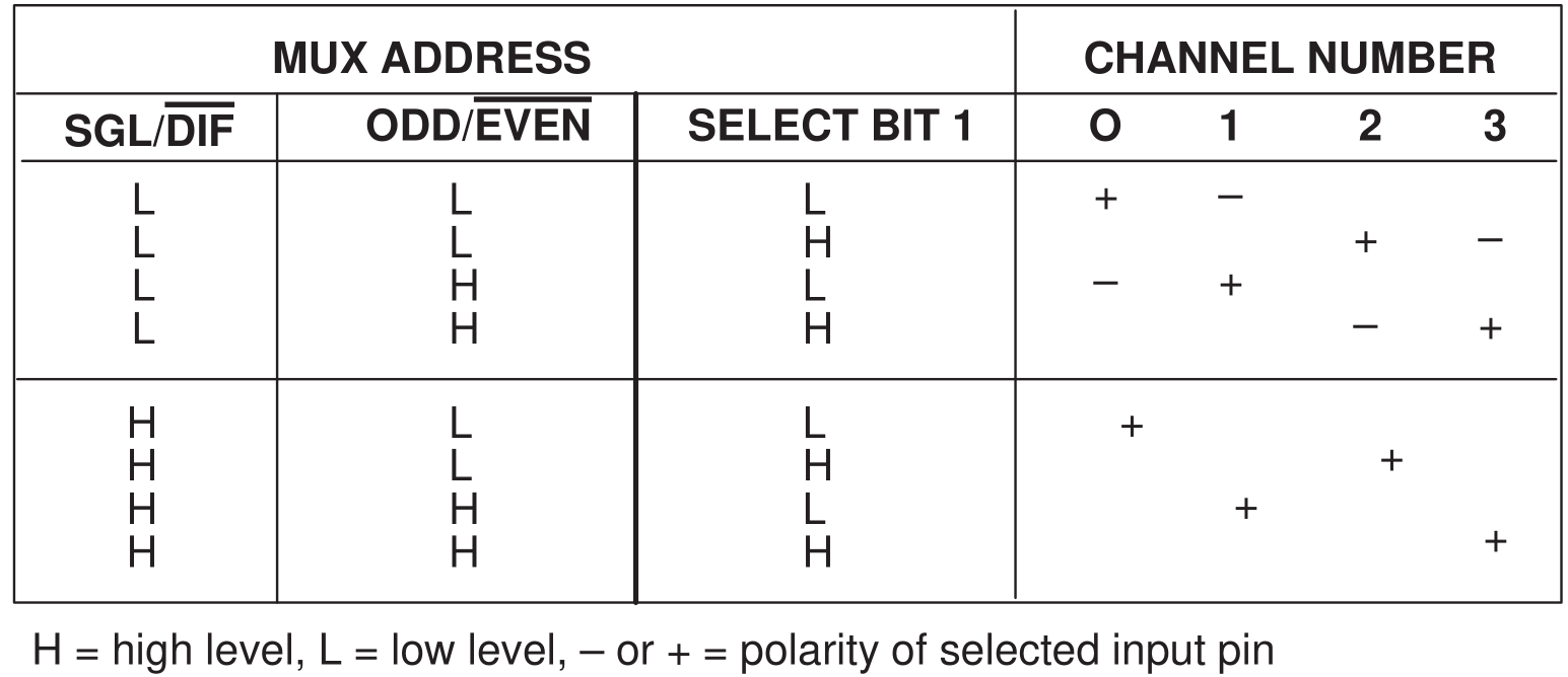

ADC0834 MUX ADDRESS CONTROL LOGIC TABLE

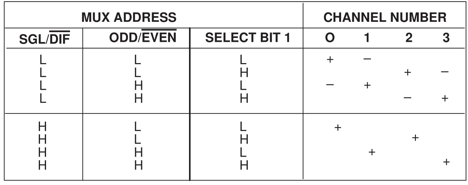

Unter der Bedingung, dass channel=0 , sel=0 , odd=0 ist, lauten die Betriebsformeln bezüglich sel und odd wie folgt:
int sel = channel > 1 & 1;
int odd = channel & 1;
Wenn die Bedingung erfüllt ist, dass channel=1 , sel=0 , odd=1 ist, lesen Sie bitte die folgende Adresssteuerungslogiktabelle. Hier wird CH1 gewählt und das Startbit wird in den Startort des Multiplexerregisters verschoben und die Umwandlung beginnt.
