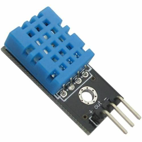

Der digitale Temperatur- und Feuchtigkeitssensor DHT11 ist ein Verbundsensor, der einen kalibrierten digitalen Signalausgang für Temperatur und Luftfeuchtigkeit enthält. Die Technologie einer speziellen Sammlung digitaler Module und die Technologie der Temperatur- und Feuchtigkeitsmessung werden angewendet, um sicherzustellen, dass das Produkt eine hohe Zuverlässigkeit und ausgezeichnete Stabilität aufweist.
Die Sensoren umfassen einen Nasselement-Widerstandssensor und einen NTC-Temperatursensor und sind mit einem Hochleistungs-8-Bit-Mikrocontroller verbunden.
Komponenten
../_images/list_2.2.3_dht-111.png
Prinzip
Der DHT11 ist ein grundlegender, äußerst kostengünstiger digitaler Temperatur- und Feuchtigkeitssensor. Es verwendet einen kapazitiven Feuchtigkeitssensor und einen Thermistor, um die Umgebungsluft zu messen, und spuckt ein digitales Signal auf den Datenstift aus (es werden keine analogen Eingangsstifte benötigt).
../_images/image2051.png
Es sind nur drei Pins verfügbar: VCC, GND und DATA. Der Kommunikationsprozess beginnt damit, dass die DATA-Leitung Startsignale an DHT11 sendet, und DHT11 empfängt die Signale und gibt ein Antwortsignal zurück. Dann empfängt der Host das Antwortsignal und beginnt mit dem Empfang von 40-Bit-Feuchtigkeitsdaten (8-Bit-Feuchtigkeits-Ganzzahl + 8-Bit-Feuchtigkeits-Dezimalzahl + 8-Bit-Temperatur-Ganzzahl + 8-Bit-Temperatur-Dezimalzahl + 8-Bit-Prüfsumme). Weitere Informationen finden Sie im DHT11-Datenblatt.
