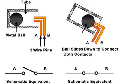

Dies ist ein Kugelkippschalter mit einer Metallkugel im Inneren. Es wird verwendet, um Neigungen eines kleinen Winkels zu erfassen.

Das Prinzip ist sehr einfach. Wenn der Schalter in einem bestimmten Winkel gekippt wird, rollt die Kugel im Inneren nach unten und berührt die beiden Kontakte, die mit den Pins außen verbunden sind, wodurch Schaltkreise ausgelöst werden. Andernfalls bleibt der Ball von den Kontakten fern und unterbricht so die Stromkreise.
