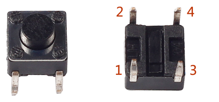

Taste
Die Taste ist eine übliche Komponente zur Steuerung elektronischer Geräte. Es wird normalerweise als Schalter zum Anschließen oder Unterbrechen von Stromkreisen verwendet. Obwohl die Tasten in verschiedenen Größen und Formen erhältlich sind, wird hier ein 6-mm-Miniknopf verwendet, wie in den folgenden Bildern gezeigt.
Zwei Pins auf der linken Seite sind verbunden, und der eine auf der rechten Seite ähnelt dem linken, der unten gezeigt wird:
../_images/image1481.png
Das unten gezeigte Symbol wird normalerweise verwendet, um eine Schaltfläche in Schaltkreisen darzustellen.
../_images/image3011.png
Wenn die Taste gedrückt wird, werden die 4 Pins verbunden, wodurch der Stromkreis geschlossen wird.
