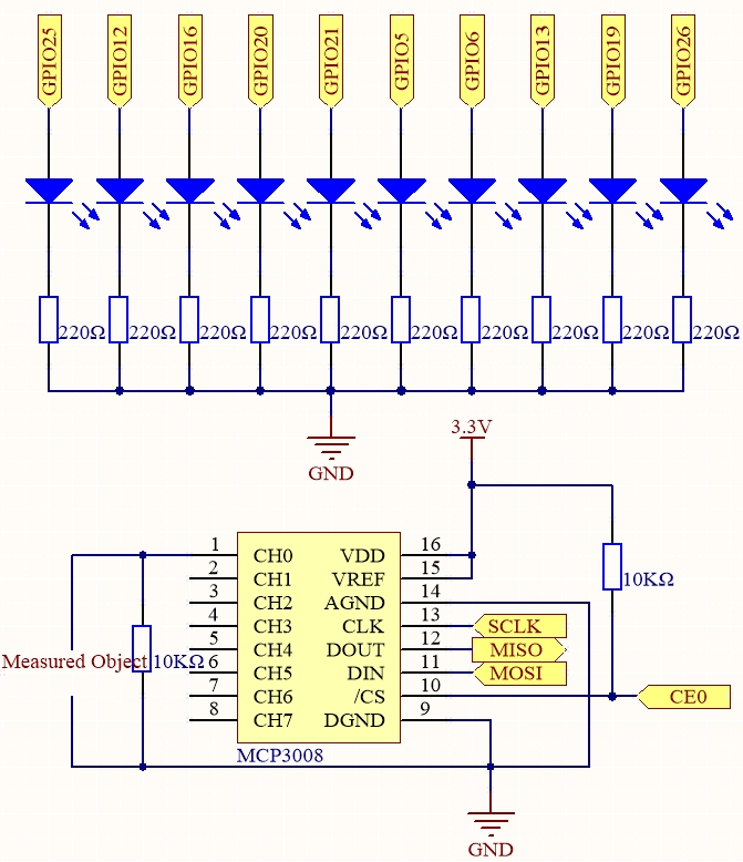

_images/schematic_battery_indicator_mcp3008.png

Code-Erklärung
int read_ADC(int channel)
    unsigned char buffer[3];
    buffer[0] = 1;  // Startbit
    buffer[1] = (8 + channel) << 4;  // Single-Ended-Modus, CH0~CH7
    buffer[2] = 0;
    int value = ((buffer[1] & 3) << 8) | buffer[2];  // 10-Bit-Ergebnis kombinieren
    return value;
Diese Funktion liest analoge Werte vom MCP3008-ADC-Chip über SPI. Der Parameter channel wählt einen der 8 Analogeingänge (CH0–CH7). Der MCP3008 gibt einen 10-Bit-Digitalwert zwischen 0 und 1023 zurück, der die analoge Spannung repräsentiert.
