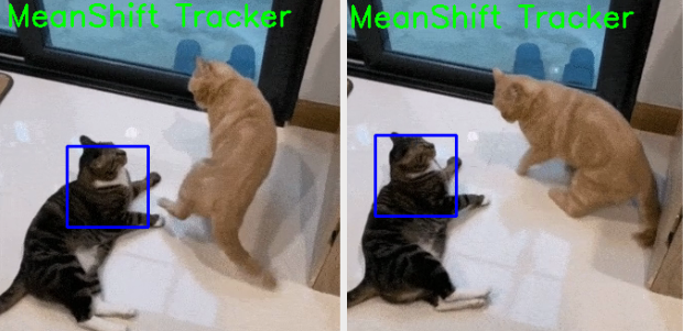

  2. プログラムを実行すると、 MeanShift Tracker という名前の OpenCV ウィンドウが表示され、動画ファイル sample2.mp4 の再生が始まります。
    ターゲット物体の周囲には緑色の矩形が描画され、MeanShift 追跡アルゴリズムによってリアルタイムで更新されます。
    動画内で物体が移動すると、その追跡ウィンドウも一緒に移動します。

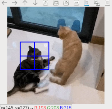

プログラムを実行すると、動画の最初のフレームが表示され、マウスで ROI(関心領域)を選択するよう求められます。
マウスをドラッグしてターゲット物体を囲む矩形を描き、 Enter または Space を押して選択を確定します。 Esc を押すと選択をキャンセルできます。
ROI を確定すると、 MeanShift Tracker という名前のウィンドウが表示されます。 選択した物体は緑色のバウンディングボックスで追跡され、動画内で動くとその矩形も一緒に移動します。
