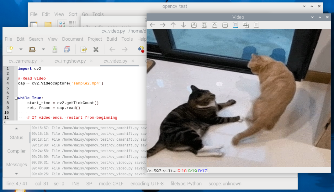

この章では、OpenCV を使って動画ストリームを読み込み再生する方法と、フレーム処理時間を利用して再生速度を制御する方法を学びます。
1. プロジェクト概要
このセクションでは、次のことを行います:
  • cv2.VideoCapture を使用して動画ファイルを開く
  • 動画をフレームごとに読み込み表示する
  • 動画が終了した場合に自動的に先頭から再生する
  • 処理時間の計算を利用して再生フレームレートを制御する
  • q キーを押して再生を終了する

  1. ターミナルを開き、次のコマンドを入力します:
    cd ~/ai-lab-kit/opencv_python
    python3 cv_2_video.py
  2. スクリプトを実行すると、OpenCV は Video というタイトルのウィンドウを開き、動画フレームをリアルタイムで表示します。
    動画が最後まで再生されると、自動的に先頭から再生が再開されます。
    プログラムを停止するには、次の方法があります:
    • キーボードで q を押して再生を終了する
    • ウィンドウの閉じるボタンをクリックして閉じる
    ウィンドウが閉じられると、OpenCV のすべてのリソースが解放され、プログラムは終了します。
