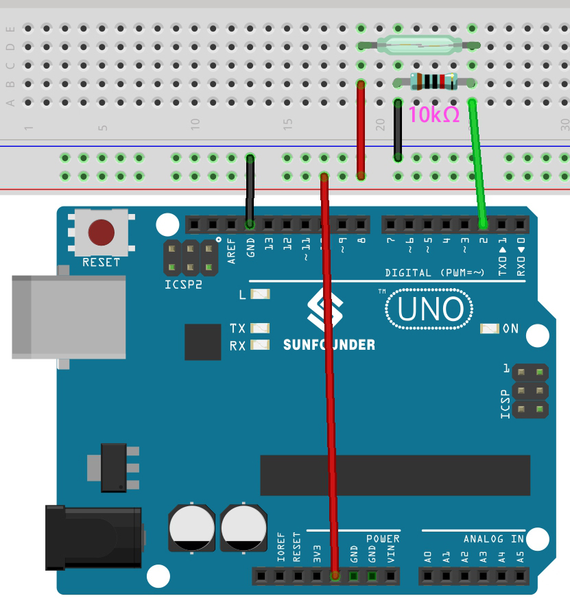

デフォルトでは、ピン2はローです。磁石がリードスイッチの近くにあると、ピン2はハイになります。
10Kの抵抗の目的は、磁石が近くにないときにピン2を安定したローレベルに保つことです。
配線図
../_images/feel_the_magnetism_bb.jpg
