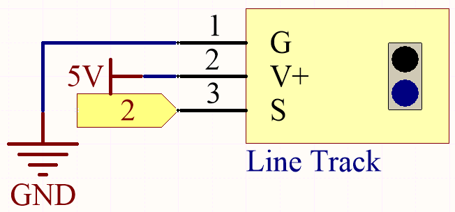

回路図
../_images/circuit_3.4_line.png
デジタルピン2は、ライントラックモジュールの信号を読み取るために使用されます。モジュールのVCCを5Vに接続し、GNDをGNDに、OUTをデジタルピン2に接続します。
