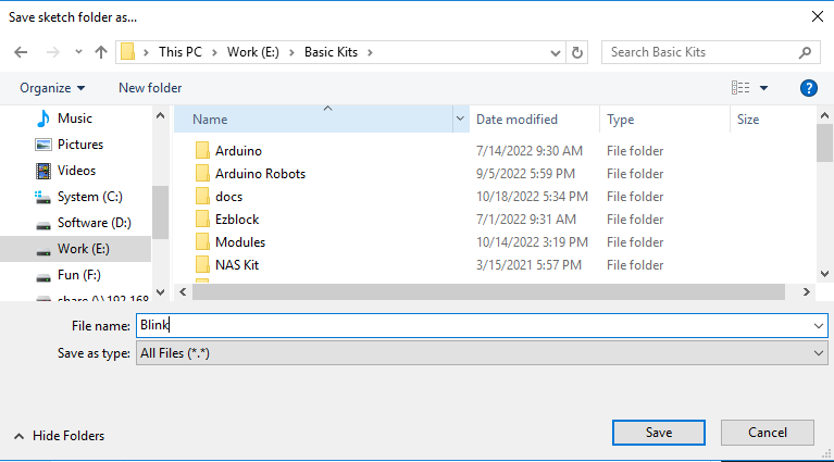

  3. Presiona Ctrl+S o haz clic en File -> Save. El Sketch se guarda por defecto en: C:\Users\{your_user}\Documents\Arduino, puedes cambiarle el nombre o buscar una nueva ruta para guardarlo.
