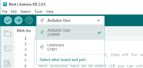

1. Elige la Placa y el Puerto
Las placas de desarrollo Arduino suelen venir con un cable USB. Puedes usarlo para conectar la placa a tu computadora.
Selecciona la Board y el Port correctos en el IDE de Arduino. Normalmente, las placas Arduino son reconocidas automáticamente por la computadora y se les asigna un puerto, así que puedes seleccionarlo aquí.
../_images/board_port.png
Si tu placa ya está conectada pero no es reconocida, verifica si el logotipo INSTALLED aparece en la sección Arduino AVR Boards del Boards Manager, si no, por favor, desplázate un poco hacia abajo y haz clic en INSTALL.
../_images/upload1.png
Reabrir el IDE de Arduino y volver a conectar la placa Arduino solucionará la mayoría de los problemas. También puedes hacer clic en Tools -> Board o Port para seleccionarlos.

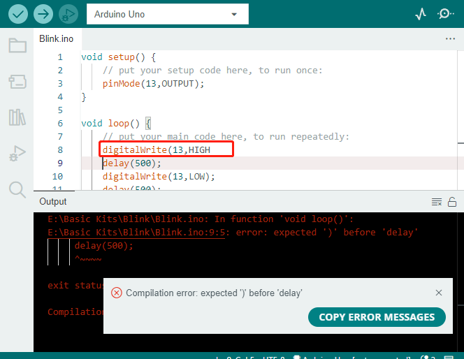

2. Verificar el Sketch
Después de hacer clic en el botón Verificar, el sketch se compilará para ver si hay errores.
../_images/sp221014_174532.png
Puedes usarlo para encontrar errores si eliminas algunos caracteres o escribes algunas letras por error. Desde la barra de mensajes, puedes ver dónde y qué tipo de errores ocurrieron.
../_images/sp221014_175307.png

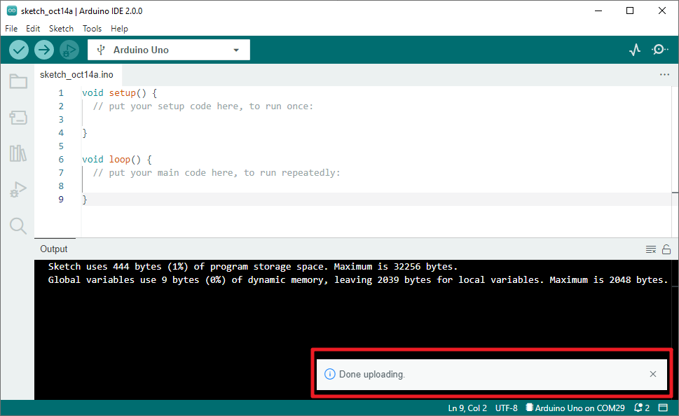

3. Subir sketch
Después de completar los pasos anteriores, haz clic en el botón Upload para cargar este sketch en la placa.
../_images/sp221014_175614.png
Si tienes éxito, podrás ver el siguiente aviso.
../_images/sp221014_175654.png

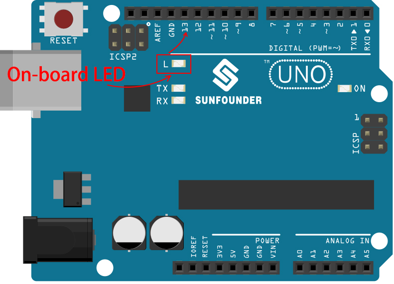

Al mismo tiempo, el LED de la placa parpadeará.
../_images/1_led.jpg
