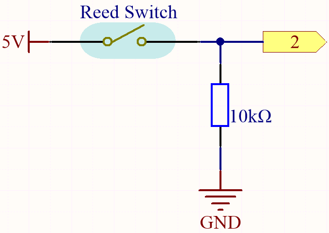

Schaltplan
../_images/circuit_3.2_reed.png
Standardmäßig ist Pin 2 niedrig; und wird hoch gehen, wenn der Magnet in der Nähe des Reed-Schalters ist.
Der Zweck des 10K-Widerstands ist es, den Pin 2 auf einem konstant niedrigen Niveau zu halten, wenn kein Magnet in der Nähe ist.
